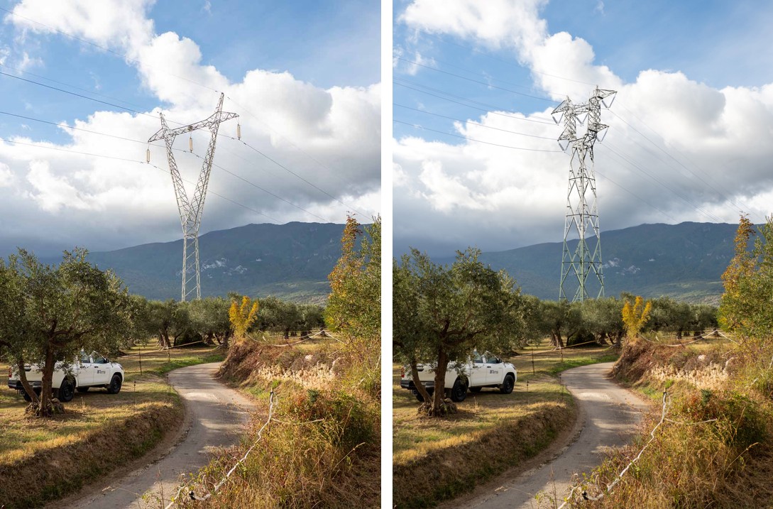

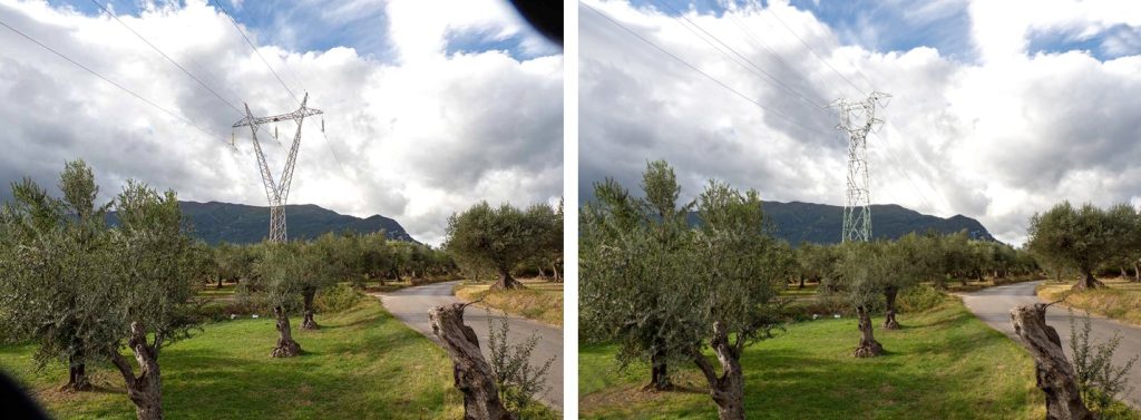

Nel link riportato da Foto Utentemario_maggi è anche riportata una fotosimulazione relativa alla prima applicazione, al momento in fase di installazione in Abruzzo.
Si tratta di una applicazione per ammodernamento di un tratto di una dorsale "storica" a 150 kV, costruita originalmente quasi un secolo fa con dei sostegni molto particolari, tipo "Pramaggiore".
L'ammodernamento consentirà una drastica riduzione dei campi elettromagnetici ed un più agevole utilizzo dei fondi agricoli attraversati, essendo i conduttori più alti da terra e più compatti rispetto all'asse linea se confrontati con la precedente situazione.
La verniciatura dei sostegni, bicolore, è volta ad una migliore integrazione paesaggistica nel contesto agricolo e collinare; per questo aiuta anche la compattezza della testa palo se confrontata con quelli storici.

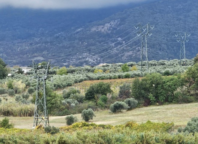

Dopo le fotosimulazioni, ecco i "veri" sostegni in servizio:
