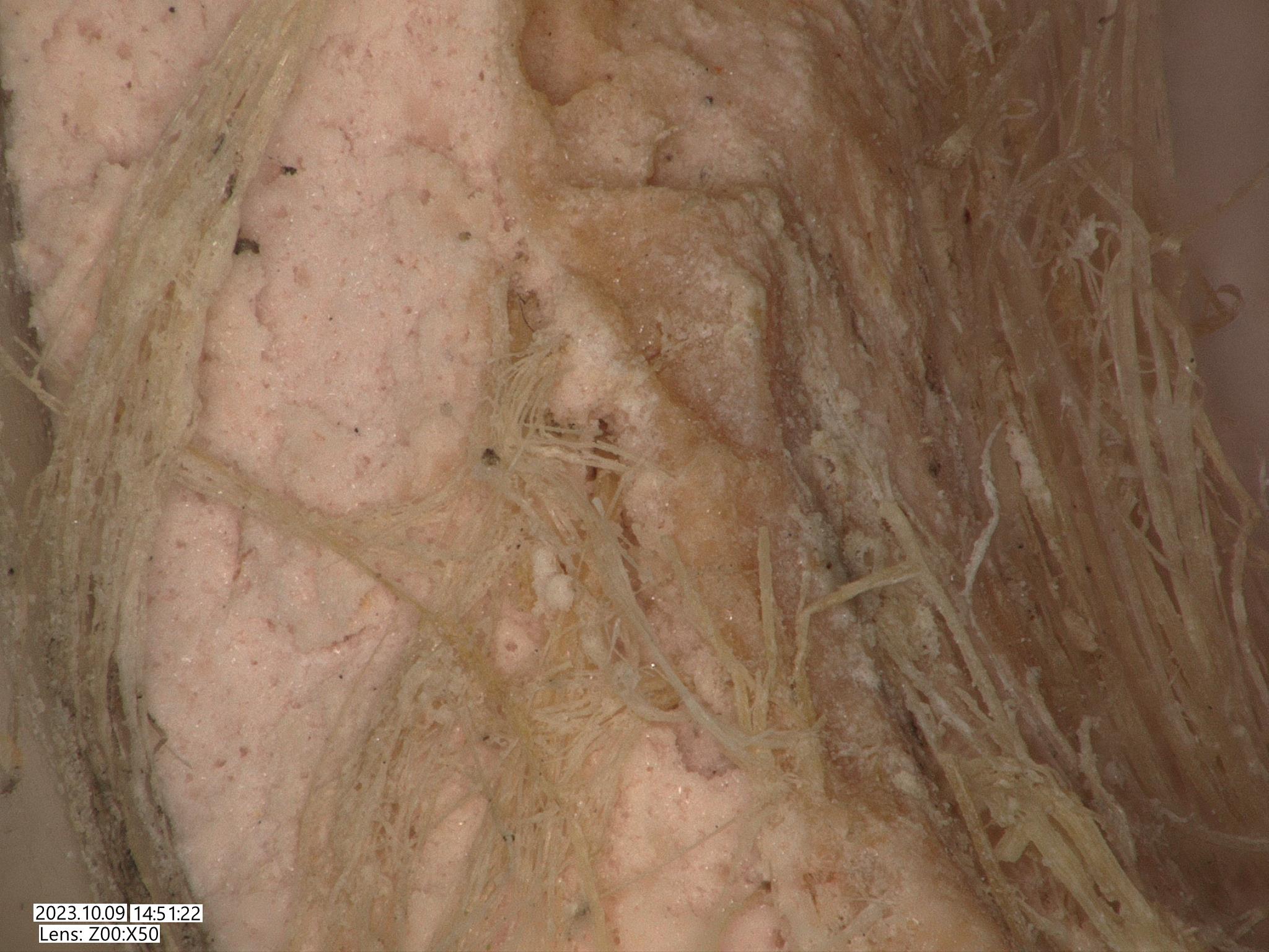

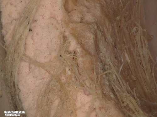

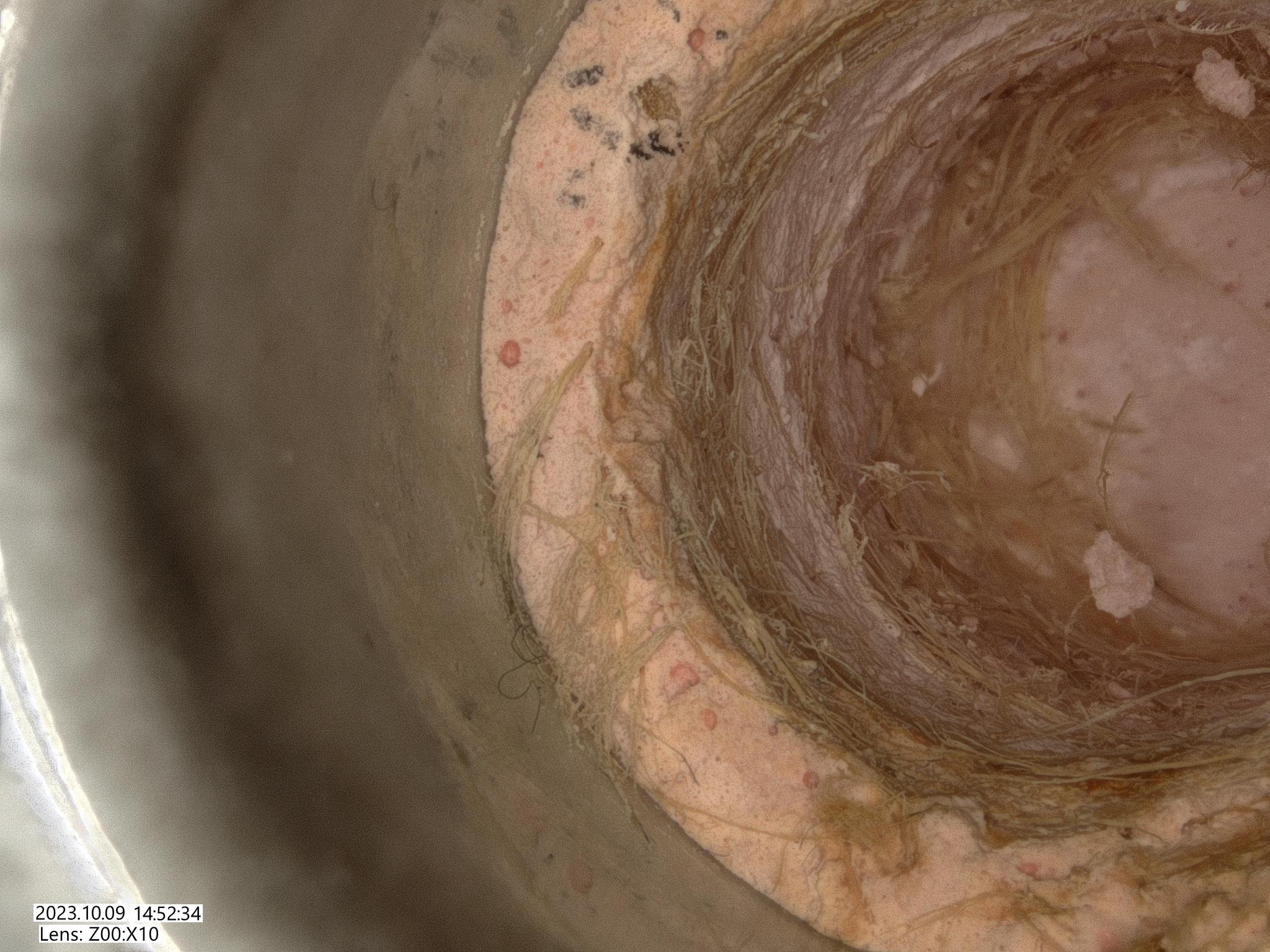

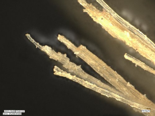

Finalmente mi sono ricordato che volevo fare delle foto aggiuntive :oops:
Confrontando le immagini con foto al microscopo di amianto trovate online, non mi sembra simile.
Ne ho estratto un po' con una pinzetta e riscaldato con il saldatore a 450°C si annerisce ed emette un odore di legno bruciato. Decisamente non è amianto (ottima notizia :ok: ).
Potrebbe essere rafia.
La componente minerale della mistura sembra molto porosa, dura e fragile.
L'acido fosforico non la intacca, quindi probabilmente non è a base calcarea.

[15] Re: Materiale in vecchi isolatori

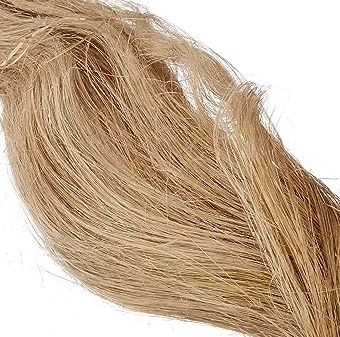

Messaggioda Foto UtenteKagliostro » 9 ott 2023, 18:20
Probabilmente già non ci vedo benissimo di mio e le foto non mi aiutano a migliorare
A me parrebbe quasi delle fibre di canapa, tipo quella usata dagli idraulici per sigillare le giunzioni filettate dei tubi

[16] Re: Materiale in vecchi isolatori
Messaggioda Foto Utenteboiler » 9 ott 2023, 19:11
Kagliostro ha scritto:A me parrebbe quasi delle fibre di canapa, tipo quella usata dagli idraulici per sigillare le giunzioni filettate dei tubi
Potrebbe essere. Già nel primo messaggio avevo citato la stoppa :ok:
Insomma, è di sicuro una fibra vegetale. A questo punto poco importa quale di preciso :cool:

Messaggioda Foto Utenteclaudiocedrone » 9 ott 2023, 23:37
La componente minerale potrebbe essere qualche fillosilicato (argilla) tipo montmorillonite o simili :roll:

Messaggioda Foto Utenteboiler » 10 ott 2023, 8:08
claudiocedrone ha scritto:La componente minerale potrebbe essere qualche fillosilicato (argilla) tipo montmorillonite o simili :roll:
Non ne ho idea ;-)
Ho pensato che forse potrebbe anche essere qualcosa tipo il mastice da vetraio: olio di lino impastato con un minerale molto fine. Se così fosse, dovrei poterlo rimuovere con un solvente :-k
