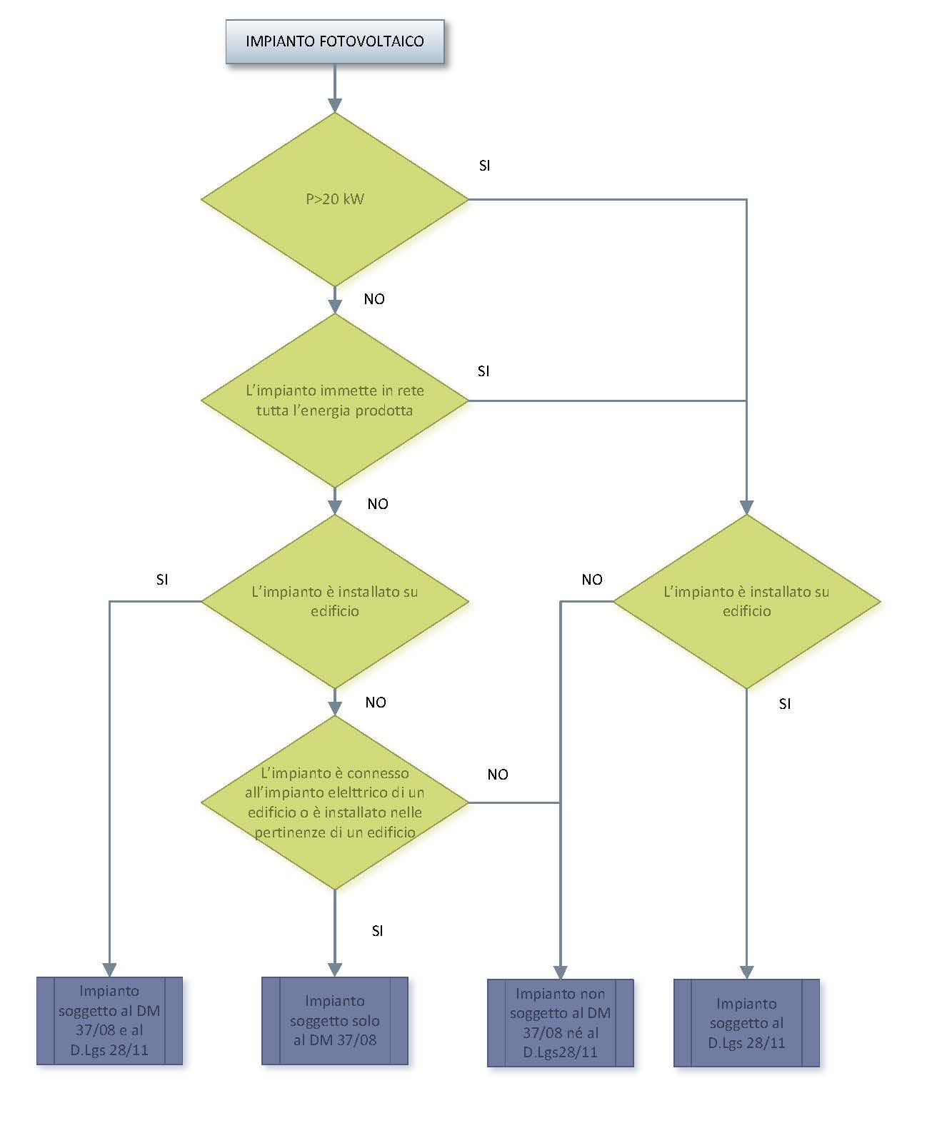

Posso inoltrarti questo diagramma stilato sulla base di quello presente nella guida blu TNE
DIAGRAMMA DI FLUSSO

Nel presente caso, l'impianto fotovoltaico è parte integrante dell'impianto elettrico dell'edificio (con particolare riferimento alla porzione di impianto in AC), pertanto è soggetto al DM 37/08.
Obbligo di progetto da parte di professionista iscritto all'albo e installazione a cura di installatore abilitato che dovrà rilasciare la DICO.
E la licenza di officina elettrica è da richiedere (Pn > 20 kW).

Esatto, alla fine mi sono convinto anche io per questa interpretazione.
