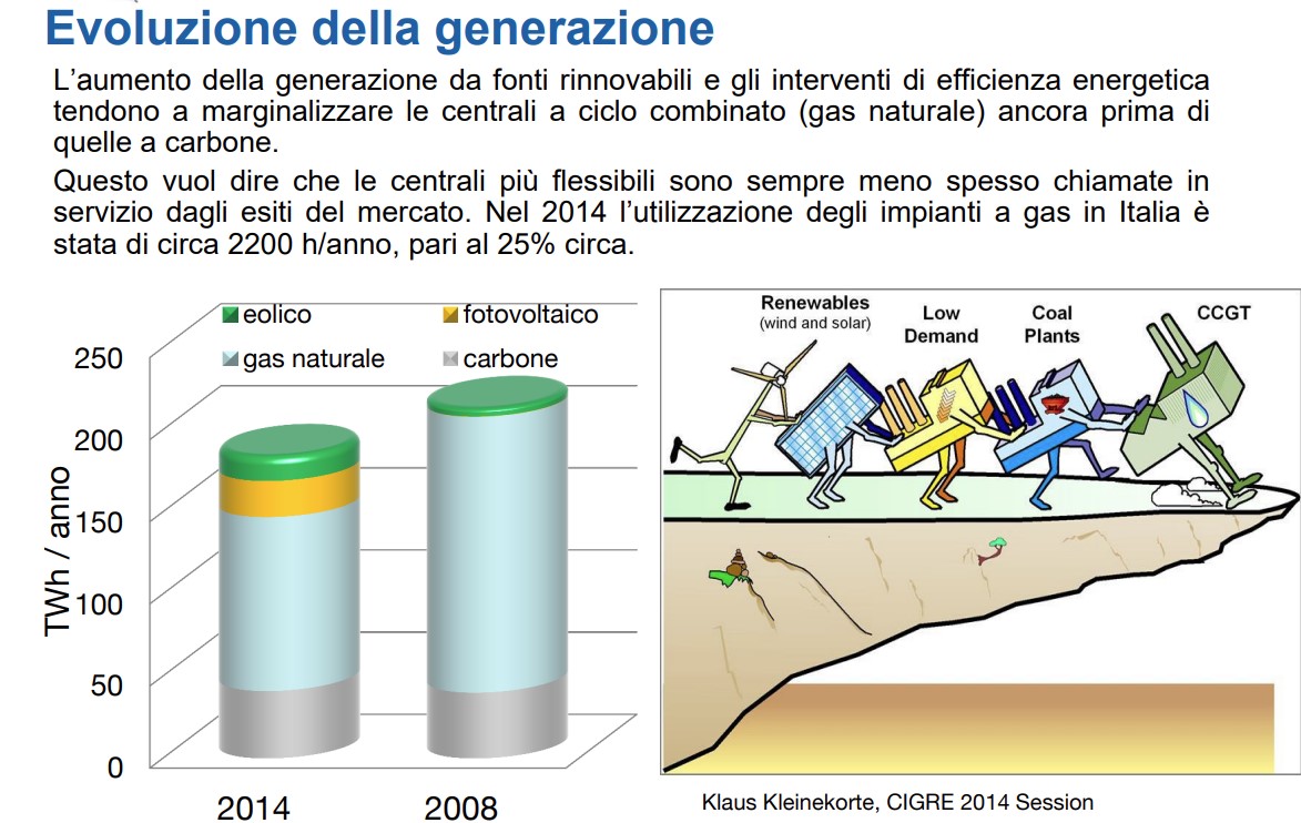

Messaggioda Foto Utentefpalone » 10 giu 2025, 19:28
Ho recuperato una presentazione vecchia di una decina di anni, che ritengo evidenzi la mutazione della situazione energetica Italiana.
Nel 2014, complice il "boom" delle rinnovabili degli anni 2009-2011, si assisteva ad una progressiva marginalizzazione delle centrali a gas naturale, scalzate anche dalla generazione a carbone.
L'energia prodotta da gas naturale era circa pari a 94 TWh.
Nel 2022, la produzione da gas naturale risulta invece salita a circa 144 TWh, con un aumento paria 50 TWh, ossia oltre il +50%.
Per dare un termine di paragone, l'incremento dell'energia prodotta da fotovoltaico nel periodo 2014-2022 è stato di soli 6 TWh, pari a circa 1/8 rispetto a quello dell'energia prodotta da gas naturale.
Foto Utentefpalone

Messaggioda Foto UtenteGoofy » 10 giu 2025, 19:36
Dal 2008 al 2014 sono diminuiti i consumi elettrici?
