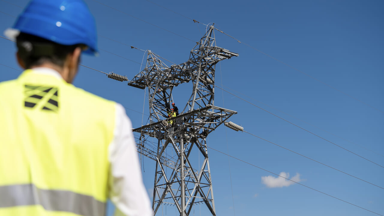

guzz ha scritto:dove hanno realizzato le prime linee con questa tecnologia?
I sostegni in foto sono installati, su un elettrodotto a 150 kV, che collega due sottostazioni (Alanno e Popoli) ed una centrale idroelettrica sul fiume Pescara, in sostituzione degli originali tralicci, che avevano quasi un secolo di vita. Conto a breve di recuperare qualche altra foto! (edit: aggiunta foto dall'alto).
E' stato invece recentemente avviato l'iter autorizzativo per una dorsale 220 kV tra Firenze e Terni:
https://www.terna.it/it/media/comunicat ... ia-toscana

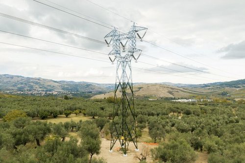

E' appena stato avviato l'iter autorizzativo per il nuovo collegamento elettrico a 220 kV Sardinian Link, tra Sassari e Cagliari, che vedrà l'impiego dei sostegni " 5 Fasi".
https://www.sassaritoday.it/economia/sa ... ssari.html
https://www.cagliaritoday.it/economia/s ... terna.html
Il sostegno riportato negli articoli è invece il palo di amarro e transizione 3 fasi - 5 fasi recentemente installato sulla linea 150 kV tra Alanno e Popoli.

Complimenti, sarebbe interessante vedere qualche dato sul campo magnetico in diverse condizioni di carico. =D>
