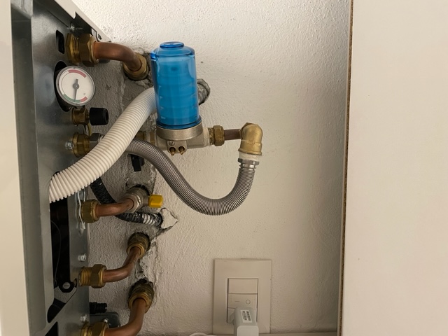

Cosa intendi per "polifosfato in polvere in cartucce" se è in polvere le cartuce le fai tu (e devi seguire le istruzioni riportate o si scioglieranno troppo in fretta) se usi le cartucce "solide", che ti consiglio, dovrebbero durare almeno due settimane con l'uso di 4 persone.
Se continui ad avere un consumo eccessivo anche con le cartucce preformate, ti consiglio di installare un dosatore proporzionale a liquido, costa un po' di più il liquido: si parla di 15€/anno contro i 5 della polvere ma è più semplice e preciso nel dosaggio.
Potresti caricare una foto di come il tuo dosatore è collegato alla caldaia. Un'alternativa (poco probabile) è che possa essere stato collegato sul circuito del riscaldamento e non sulla fredda sanitaria in ingresso, se fosse il caso si spiegherebbe il consumo molto rapido.

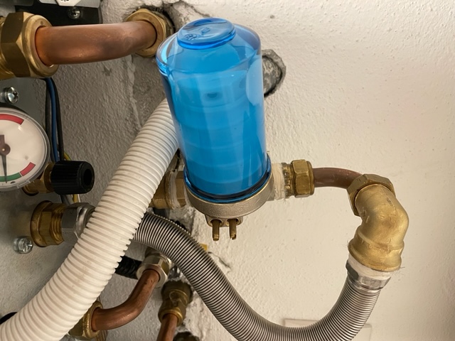

Si Foto UtenteDavideDaSerra sono cartucce solide già pronte, inserisco il bicchierino con la cartuccia senza fare altro. Ecco qui sotto puoi trovare qualche foto del dosatore. Dovrebbe esser collegato in ingresso dell’acqua fredda. Fammi sapere se noti qualcosa di strano grazie mille :ok:

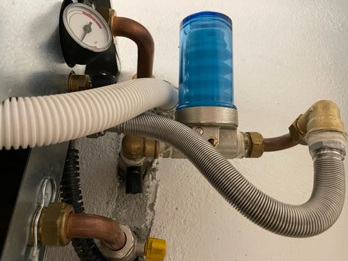

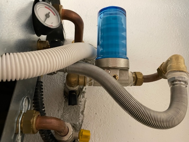

Messaggioda Foto Utentelittlesaint » 17 gen 2022, 12:10
Immagini allegate

Controlla le istruzioni di montaggio del tuo dosatore. Vedi se ammette, cosa che non credo, il montaggio in orizzontale. Solitamente è richiesto vengano montati con il bicchiere in verticale.
