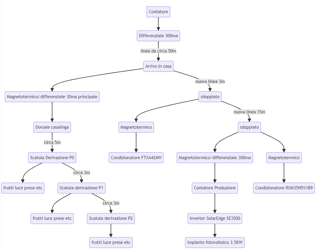

Ciao,
lascio un ultimo commento sul topic dopo aver finalmente risolto tutti i problemi sperando che possa tornare utile a qualcun altro.
Alla fine il problema era la dispersione... Una pinza apposita comprata su amazon sui 170€ mi ha permesso di capire che ogni condizionatore aveva 6mA di dispersione, 3mA tra lavatrice e asciugatrice, altri 3mA tra piano cottura induzione, lavastroviglie... insomma, arrivavo intorno ai 20mA senza carico. Ulteriori ricerche mi hanno permesso di capire che il differenziale scatta tra i 15mA ed i 30mA, quindi in sostanza io ero già al limite.
Ricercando maggiori informazioni sui pannelli molti hanno evidenziato problemi quando i pannelli sono "vecchi" e c'e' una transizione tra buio/luce e umidità (effetto PID - Potential Induced Degradation). Questo pare sia un fenomeno noto che pero' nella mia situazione causava i problemi riscontrati (sempre se non ho interpretato male).
Ho risolto tirando una linea aggiuntiva e separando sia i condizionatori che i pannelli dal differenziale principale di casa. L'impresa non è stata semplice e ho dovuto penare non poco. Ho fatto l'intervento circa 1 mese fa e da allora nessuno scatto nonostante le piogge torrenziali e tutto sia attivo (condizionatori inclusi).
Lascio lo schema finale.
Grazie a tutti quelli che hanno partecipato alla discussione.

Bene che hai risolto gli scatti intempestivi, ma lo schema attuale a me lascia ancora un paio di grosse perplessità:
- mancata protezione dalle sovracorrenti di 50+3+15 metri di linea (più altri rami di lunghezza non definita nello schema)
- protezione differenziale da 300mA (invece che 30mA) dei due condizionatori
