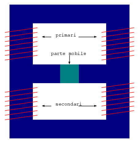

lelerelele ha scritto:ho sempre pensato che il secondario di alluminio, con isolamento di carta, (se non ricordo male), servisse per dare quella piccola resistenza, necessaria a non fare andare in corto tutto quando si sincolla l'elettrodo.
No, la limitazione di corrente avviene perché il trasformatore ha una specie di "cortocircuito magnetico" (sono sicuro che ha un nome suo, ma non lo conosco, in inglese leakage transformer). Il volantino che c'è su queste vecchie saldatrici sposta fisicamente questo pezzo di ferro, attraverso il quale passa poi parte del flusso magnetico, bypassando il secondario.

Concordo su tutto tranne che nell'uso dell'espressione "bypassando il secondario" che mi pare fuorviante
il tipo di trasformatore viene chiamato "Trasformatore con nucleo magnetico variabile" o anche "Trasformatore a nucleo mobile" o "Trasformatore a dispersione"
Spostando il Nucleo si varia la permeabilità del circuito magnetico (tutto inserito potenza massima - tutto disinserito potenza minima)
Variando la permeabilità si varia la potenza trasferita dal primario al secondario

Kagliostro ha scritto:Spostando il Nucleo si varia la permeabilità del circuito magnetico (tutto inserito potenza massima - tutto disinserito potenza minima)
(o almeno io la so così)
K
Anche io l'ho sempre vista così.
In quanto, è semplicemente un traformatore con traferro, se inserisco tutto il nucleo, il traferro si riduce quasi a zero, se lo estraggo, trovo un grande traferro, essendo ridotta l'area chiusa dal nucleo mobile quindi basso flusso, da qua mutuo accoppiamento basso od alto.

Confesso di non aver mai smontato una saldatrice, la mia esperienza si limita ai trasformatori per insegne al neon, che sono costruiti così:
Inserendo la parte mobile si diminuisce la corrente (parte del flusso viene bypassata) e estraendola si aumenta la corrente.
Da quello che scrivete mi sembra di capire che i trasformatori per saldatura sono costruiti diversamente. È così?
