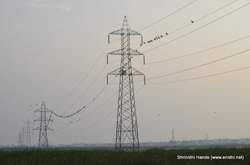

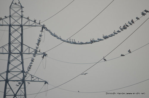

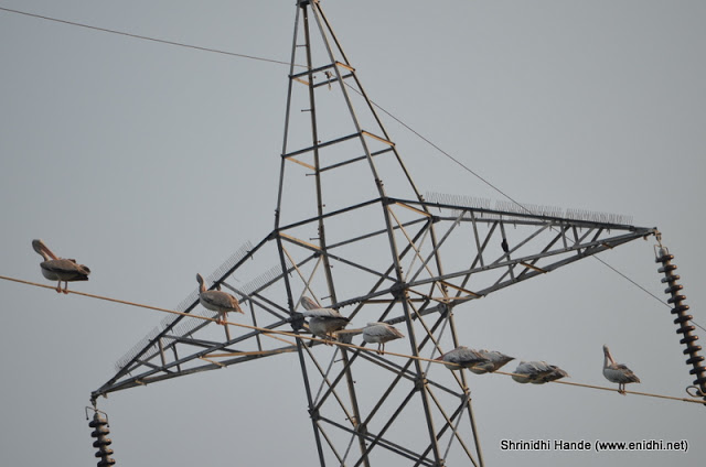

fpalone ha scritto:... devo ritrovare delle vecchie foto dove si vede una quantità enorme di storni posati su tralicci di AT, su tutte le parti a massa,...
Mah, ... questi pellicani (e tantali) sembrano a loro agio, visto che alcuni sembrano anche farsi un sonnellino. :D
... anche se forse quelle linee potrebbero essere "fuori servizio". :-)
https://www.enidhi.net/2012/10/birds-on-powerline.html

Ciao Foto UtenteRenzoDF,
ti ho visto online e aspettavo la tua risposta.
Questo e' il caso che avevo in mente. Uccelli relativamente piccoli (sembrano addirittura piccioni :shock: ) ed elettrodotti AT a tensione non elevata. Le foto e i conti fatti con i modelli e bipoli messi in croce potrebbero collimare :mrgreen:
Certo rimane il dubbio se la linea sia in esercizio o meno, ma trattandosi di una doppia terna e difficile che non lo sia.
In rete si trovano tantissime foto di questo genere.
Partecipa più spesso almeno dovrò combattere contro i professionisti e... perdere! :mrgreen:
Vi invito ad osservare i dissuasori per volatili sopra le mensole. Questo perché normalmente gli animali di grosse dimensioni si poggiano sulle parti a potenziale di terra e spesso vi nidificano.
Per me sono fuori tensione, ad occhio quella è una linea a 138 o 161 kV, e su quei livelli di tensione in 10 anni non ho visto posarsi uccelli su parti a potenziale.
Poi magari quegli uccellacci sono più coriacei rispetto ai nostri...

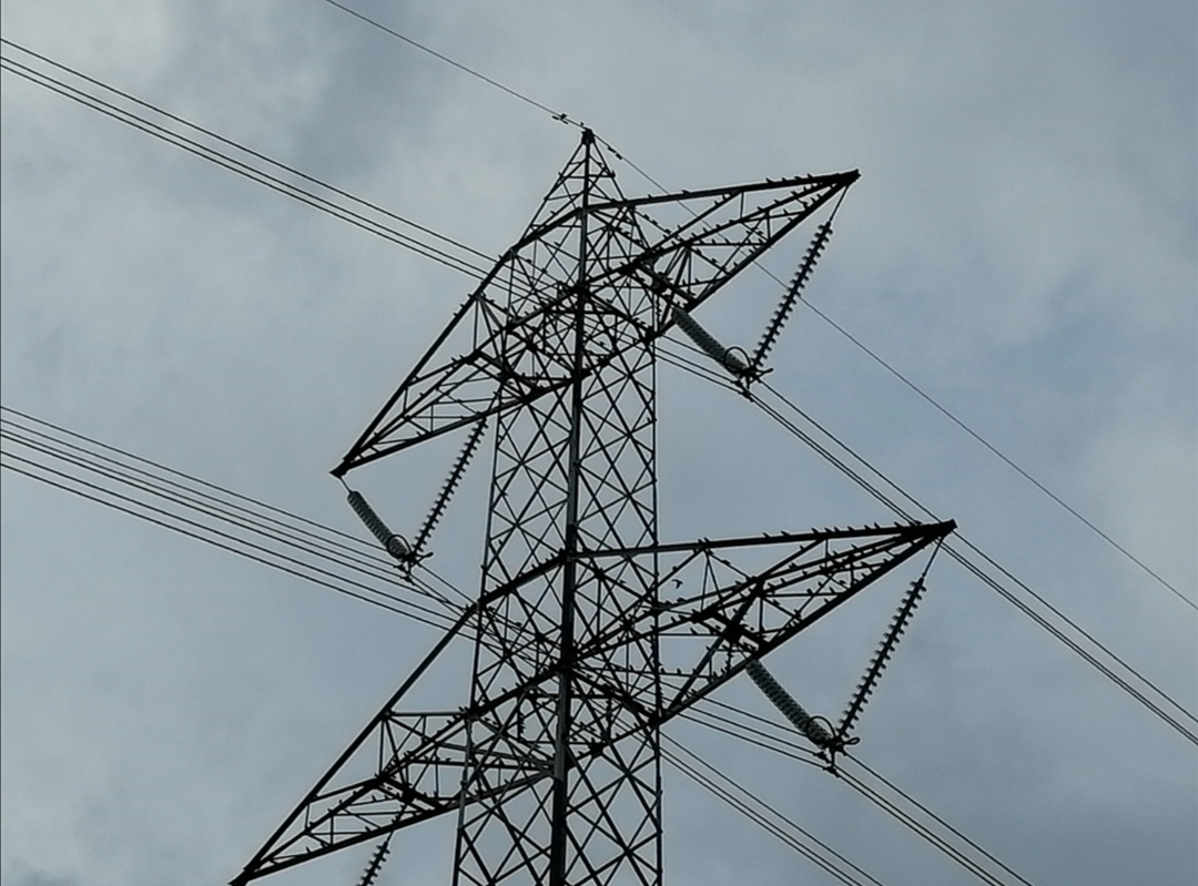

Questa è un'immagine più familiare: storni sulle parti a massa di una doppia terna a 400 kV (la Montalto-Valmontone).
