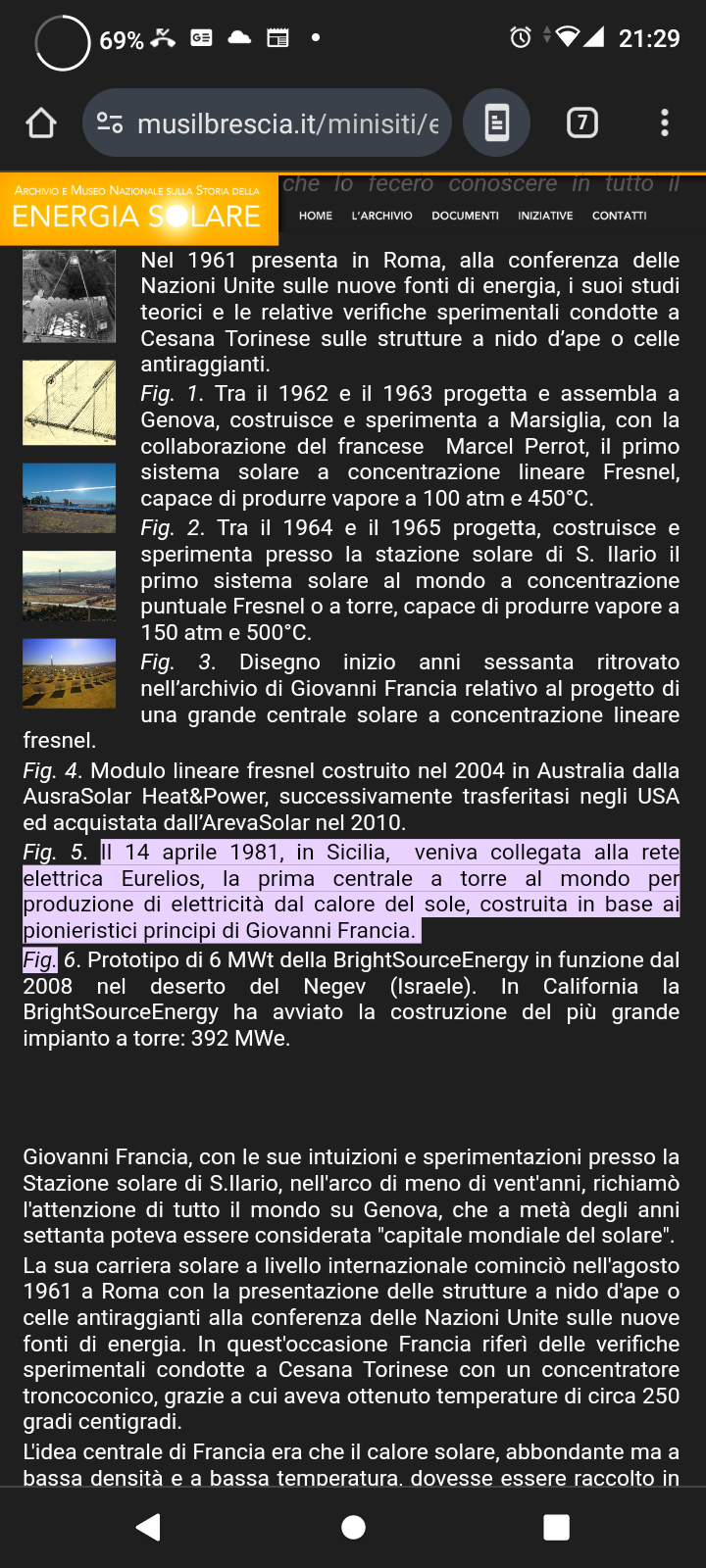

Sul fronte delle rinnovabili fa notizia una realizzazione cinese a torri
https://www.greenme.it/ambiente/energia/la-prima-centrale-solare-termica-a-doppia-torre-al-mondo-che-sfrutta-il-sale-fuso-per-funzionare-anche-di-notte/
Mi chiedo .... ma se in Italia nell' 81 siamo stati i primi a realizzare qualcosa del genere
Come mai poi va sempre a finire che sono gli altri a sfruttare le idee che pagano ?

Kagliostro ha scritto:Sul fronte delle rinnovabili fa notizia una realizzazione cinese a torre.
K
Direi che se si parla di solare termico a concentrazione e sali come accumulo non ci sono molti dubbi.
È lo storico progetto iniziato da Francia e proseguito da Rubbia & Co che la nostra politica fece scappare in Spagna dove ha proseguito la sperimentazione senza ulteriori ostacoli.
La Cina ha certamente fatto le sue valutazioni e si è dotata di una centrale analoga nel famoso deserto del Gobi.
Gli impianti principali in zona europa già attivi di grossa taglia sono:
In Spagna
https://it.m.wikipedia.org/wiki/Impiant ... _Gemasolar
In Marocco
https://it.m.wikipedia.org/wiki/Central ... Ouarzazate
In Italia c'è la sede storica di Adrano (Ct) che è stata riammodernata.
https://www.enel.com/it/media/esplora/r ... ul-solare-
Non lontano Priolo (Sr)
https://www.enel.com/it/media/esplora/r ... archimede-

Messaggioda Foto UtenteKagliostro » 14 ago 2024, 10:26
Quello che suona strano (ma familiare) è il.... come mai se ho in mano qualcosa che funziona lascio agli altri sfruttarne i benefici ed abbandono l' idea di uno sfruttamento intensivo ?
Voglio dire, benissimo che Spagna, Marocco e Cina cavalchino l' onda ma quello che non mi pare sia tanto intelligente è il fatto che non ci si applichi nel pratico per ricavarne utili ricadute economiche (gli altri, se ci si sono dati nel portare avanti la cosa, avranno pur avuto un interesse o si tratta di mero amore per la scienza ?)
Negli anni 80 Angela (padre) durante una delle sue trasmissioni (forse Superquark) ci informò, papale papale, che i governanti dell' Italia avevano ricevuto dalle 7 sorelle svariati miliardi con lo scopo di fare sì che l' Italia non portasse avanti studi sulle energie alternative .......
Che si tratti ancora degli strascichi di una mentalità acquisita ?
