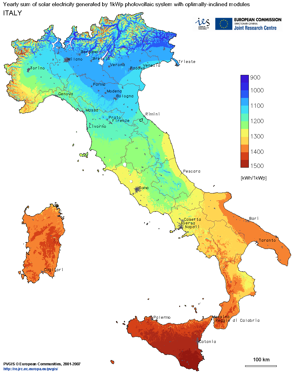

Ma mi sembra ovvio non ragionare sulla potenza di picco ma sulla potenza attesa che si può verificare in modo semplice ad esempio con la mappa seguente.
Nella mia provincia è stato realizzato questo colossale edificio.
Il polo logistico costitutisce per Ikea il magazzino dedicato allo smistamento nei punti vendita del sud Europa; l’intervento nasce su un’area di circa 500.000 mq, nei quali i magazzini si estendono per 200.000 mq, con 5.000 mq di uffici, una mensa di 1.000 mq, circa 1.200 metri di tunnel sotterranei.
La logistica nel complesso si esternde su un'area circa tripla costruita con le stesse modalità.
Quindi facciamo per ipotesi che la superficie dei pannelli sia intorno ai 300.000 metri quadrati.
Il rendimento del pannello potrebbe essere 19.5%
300.000 x 0.195 x1100 = 64GWh in un anno circa.
Costo dei soli pannelli molto approssimativamente 20 milioni.
(se i conti sono corretti)
Quante logistiche e aree industriali tappezzano il nostro paese?
Gli impianti di accumulo idraulico pare siano fermi dagli anni '80.
Ovviamente il giro di "favori" nazionali e internazionali per un grande cantiere di una centrale non è paragonabile a tanti piccoli cantieri gestiti da piccole aziende sparse sul territorio.
E qui come abbiamo visto tutto il mondo è paese.
P. S.
Ricalcolato con
https://re.jrc.ec.europa.eu/pvg_tools/en/
Risulterebbe
PVpicco 58MWp
Energia prodotta in un anno
76GWh
Con Inclinazione 25 gradi.
Se il Gse paga 0.15€/kWh sarebbero 1.14M€ ogni anno.

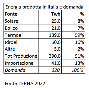

In Italia vengono prodotti 290 Twh di energia elettrica l’anno con diverse fonti energetiche. La domanda è superiore, pari a 320 per cui dobbiamo importarne 41 dall’estero (Francia e Svizzera soprattutto)
Il solare e l’eolico rappresentano il 15% della produzione.
La domanda varia continuamente, ora per ora, giorno per giorno, non può essere prevista. Solo gli impianti tradizionali possono essere in grado di produrre su richiesta. Le FER solari e eoliche sono intermittenti e imprevedibili. Per poter riuscire a soddisfare le richieste della rete senza sprecare energia, l'eolico e il solare hanno la precedenza e scaricano tutta la loro produzione in rete e gli impianti tradizionali invece vengono usati per tappare i buchi, le centrali tradizionali sono costrette a funzionare solo quando il vento e il sole mancano e si spengono quando la produzione delle rinnovabili sono al massimo. Già questa distorsione crea inefficienze e aumento dei costi. Inoltre, per incentivare la costruzione di rinnovabili, la politica verde ha offerto loro un prezzo più elevato. Questo sovrapprezzo lo troviamo direttamente in bolletta. Ma non basta. Le centrali tradizionali, costrette a lavorare non a pieno regime, vedono crescere il costo unitario del kWh, e lo ribaltano anche loro in bolletta.
Per soddisfare la domanda variabile e a causa dell’intermittenza, le rinnovabili, per esistere, hanno bisogno del funzionamento flessibile delle centrali fossili.

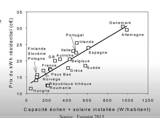

Concludendo, sono stati spesi triliardi di euro in infrastrutture, incentivi, burocrazie, ecc. per vedere che più aumentano le energie rinnovabili (solare e eolico), più costa l’energia elettrica e non è possibile fare a meno delle fonti fossili.
Un fallimento economico su tutti i fronti. I pessimi risultati ottenuti parlano chiaro. Per cosa poi? Quanta CO2 è stata ridotta? Che risultati concreti si sono ottenuti su un gas traccia presente nell'atmosfera allo 0,04% di cui solo il 5% di origine antropica? Una follia pensare di poter cambiare la natura.
