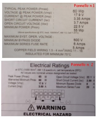

Salve a tutti, m'interesserebbe conoscere le caratteristiche dei due pannelli in allegato tradotte dall'elettrichese (e anche dall'inglese!), mi spiace per la qualità delle immagini, ma sono foto realizzate con il cellulare..., grazie per i vostri chiarimenti e saluti a tutti.

1.
TYPICAL PEAK POWER (Pmax) : 60 Wp
Tensione @ P.P. (Vmp) : 17.9 volt
Corrente @ P.P. (Imp) : 3.35 Ampere
Corrente di corto circ. (Isc) : 3.7 Ampere
Tensione di circuito aperto (Voc): 22.5 V
Potenza minima (Pmin) : 55 Wp
Diodo bypass min.: 6 A
Fusibile/i: 5 A
2.
P.P. (Pmax) : 65 W
Pmax garantita: 60 W
Tensione: 17.6 V
Corrente: 3.69 A
Tensione di circuito aperto : 22.1 V
Corrente di corto circ. : 3.99 A
Diodo bypass min.: 8 A
Fusibile/i: 20 A
Ti "basta" sapere che il primo ti da 17.9 V e 3.35 A (massimo) e il secondo 17.6 V 3.69 A (massimo) - e cioe' circa 60 Watt ciascuno - suppongo ca. 80x50cm {+/- 5cm} - 3-4 kg.
