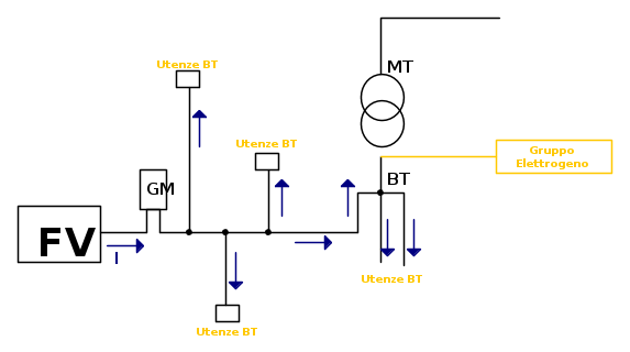

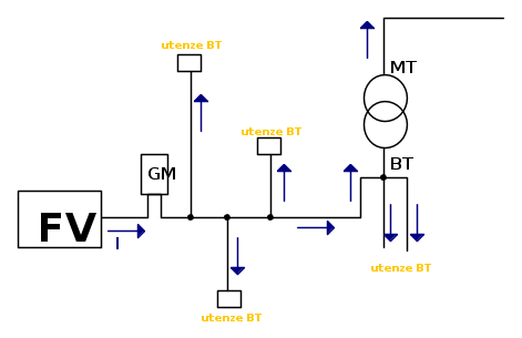

Su una linea BT con poche utenze, c'è allacciato un impianto fotovoltaico da 70 kW.
Le utenze presenti su detta linea, non assorbono tutta la corrente generata, quindi una grossa parte arriva alla cabina MT/BT e si distribuisce sulle altre linee BT sottese.
Siccome anche queste linee hanno poche utenze allacciate, una parte di energia prodotta dal fotovoltaico "attraversa" il trasformatore e viene immessa nella rete MT
Allego un disegno molto semplificato per farmi capire meglio
Fino a qui tutto ok...la situazione descritta è reale e verificata.
Adesso arriva il dubbio.
Devo fare un lavoro sulla rete MT che alimenta la cabina.
La cabina è in antenna e quindi non è controalimentabile da altra linea MT.
Siccome l'interruzione dell'alimentazione rischia di essere troppo lunga, per non creare eccessivo disagio alle utenze, decido di alimentare il lato BT della cabina con un gruppo elettrogeno:
Se l'impianto FV è in funzione e le utenze BT non prelevano tutta l'energia prodotta cosa succede?
