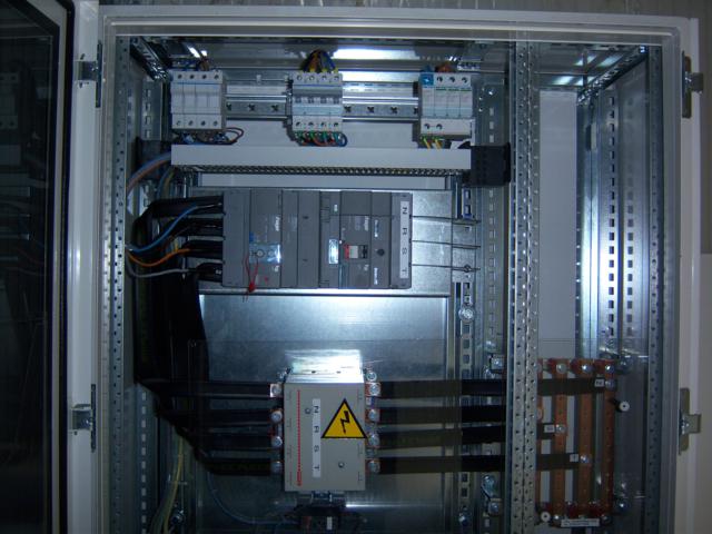

Vorrei un Vostro parere sue due anomalie a cui nessuno, sin ora, ha saputo dare una risposta:
Abbiamo un impianto da 99,9 kW che, anche se raramente, ha presentato la seguente anomalia:
l' impianto si stacca e tutti gli inverter (9) li troviamo spenti, (display spenti).
All'inizio ho pensato subito che si fosse staccato l'interruttore generale e invece, nel quadro generale, l'interruttore automatico generale era in posizione ON (con tanto di lucina verde accesa) e gli interruttori automatici a valle e relativi ad ogni singolo inverter tutti in posizione ON.
Nonostante ciò l'impianto risultava disconnesso dalla rete.
Per farlo partire ho dovuto portare prima in OFF l'interruttore generale, quindi riportarlo in ON;
In sostanza ho effettuato una sorta di reset del sistema.
potrebbe essere il DDP che va in pallone?
Interruttore generale + DDI
100_2597 (2)_640x480.jpg (77.84 KiB) Visto 1498 volte

[3] Re: Interruttore automatico ON ma impianto spento.
Messaggioda Foto UtenteGiovepluvio » 20 set 2012, 15:45
Iho ha scritto:Per farlo partire ho dovuto portare prima in OFF l'interruttore generale, quindi riportarlo in ON;
Era scattato il generale ma la leva non era in posizione OFF ma solo leggermente spostata dalla posizione ON. Gli scatolati, in genere, si comportano in questa maniera. Dunque era scattato il generale ma non te ne sei accorto. Lo dimostra il fatto che per riarmarlo l'hai dovuto resettare.

[4] Re: Interruttore automatico ON ma impianto spento.
Messaggioda Foto UtenteIho » 20 set 2012, 16:16
Giovepluvio ha scritto:
Iho ha scritto:Era scattato il generale ma la leva non era in posizione OFF ma solo leggermente spostata dalla posizione ON.
ma è mormale che la lucina verde integrata nell'interruttore automatico rimane accesa?

[5] Re: Interruttore automatico ON ma impianto spento.
Messaggioda Foto UtenteGiovepluvio » 20 set 2012, 16:23
Iho ha scritto:ma è mormale che la lucina verde integrata nell'interruttore automatico rimane accesa?
Dalla foto non vedo di quale "lucina" si tratti ma probabilmente è una spia dello sganciatore elettronico. Non indica il fatto che l'interruttore sia aperto o chiuso quindi, sì, è normale.

[6] Re: Interruttore automatico ON ma impianto spento.
Messaggioda Foto Utentemaxxy » 20 set 2012, 16:39
Giovepluvio ha scritto:Era scattato il generale ma la leva non era in posizione OFF ma solo leggermente spostata dalla posizione ON. Gli scatolati, in genere, si comportano in questa maniera.
E' la posizione di "TRIPPED" "scattato" ma di solito è ben indicata sugli scatolati e come già enunciato da Giovepluvio, l'interruttore ti obbliga alla manovra di OFF prima che possa essere riarmato.

[7] Re: Interruttore automatico ON ma impianto spento.
Messaggioda Foto UtenteIho » 20 set 2012, 18:09
perfetto,
ed una è "risolta"
