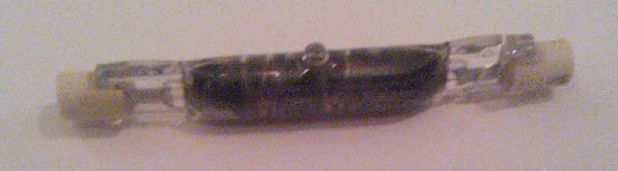

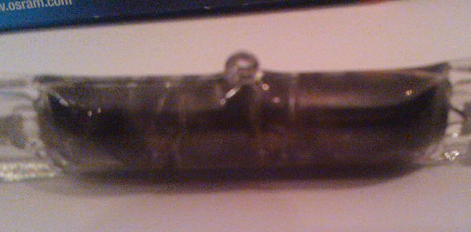

Oggi ho cambiato la lampadina alogena della camera e ho avuto una particolare sorpresa.
Come potete vedere dagli allegati la lampadina si è gonfiata (il vetro si è gonfiato facendo sparire le due caratteristiche pinzature delle alogene) ed è diventato tutto nero.
Un paio di giorni la fa la lampadina aveva iniziato a fare meno luce ma non mi ero preoccupato più di tanto perché stò avendo diversi problemi con l'impianto.
Ieri sera poi non si è accesa più e quindi sono andato a cambiarla e ho trovato la sorpresa.
Avete idea di cosa può essere successo?
Era una Osram Haloline 100W comprata meno di un anno fa :(

Forse è stata toccata molto con le dita, o era sporca di grasso esternamente (insetti?).
In questo modo il vetro ricoperto dal grasso si è scaldato di più e ha fatto sì che il tungsteno evaporato del filamento non si ridepositasse sul filamento stesso secondo il ciclo alogeno, ma si depositasse sul vetro, annerendolo e facendolo scaldare ancor più.
In caso di contatto del bulbo di una lampada alogena con dita o sporcizia, bisogna ripulirlo con alcol.

Incredibile! grazie.
Non era sporca (a parte il singolo contatto con le dita per metterla il loco :) )....

msavazzi ha scritto:Non era sporca (a parte il singolo contatto con le dita per metterla il loco :) )....
Il bulbo di una lampada alogena non va mai toccato con le dita, la prossima volta usa uno straccio pulito per prenderlo...
