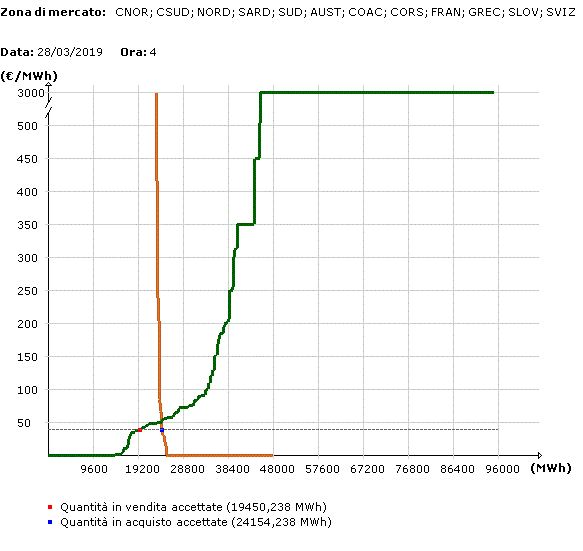

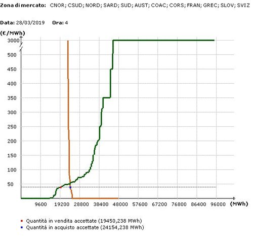

per fare un esempio "attuale" prendiamo le ore 04:00 della giornata di domani: il grafico domanda-offerta è il seguente.
il punto di intersezione tra la domanda, al netto delle importazioni, e l'offerta corrisponde ad un prezzo di 39 €/MWh.
come vedi una bella fetta di offerte sono a 0 €, nonostante di notte non ci sia il fotovoltaico: si tratta di impianti che producono a costo marginale nullo quali geotermico, acqua fluente, oppure impianti sottoposti a cicli produttivi che devono marciare h24, oppure semplicemente che agiscono fuori dalla borsa elettrica.
tutti gli impianti, anche quelli che hanno offerto a 0, riceveranno comunque 39 €, essendo la logica di mercato del tipo a costo marginale.

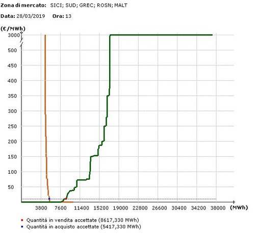

Vediamo un esempio pratico: alle 13 di domani c'è una separazione tra zone di mercato nord/centro rispetto a sud/sicilia:
nell'area sud/sicilia c'è una grande produzione da rinnovabili: come vedi le offerte a 0 € superano il solo carico zonale; considerando le esportazioni verso il centro-nord, Malta e Grecia, si raggiunge un punto di equilibrio a 10 €/MWh.
