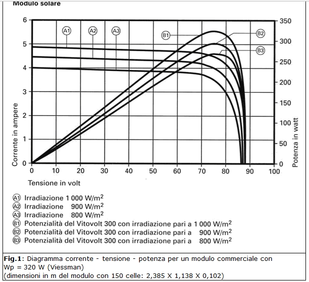

Salve a tutti come da titolo ho un progetto universitario in cui devo fare una sorta di simulazione di un pannello fotovoltaico; mi sono bloccato nel calcolo della potenza:
Da una scheda Arduino devo acquisire misurazioni di temperatura e luminosità in modo da crearmi una mappa, so che la caratteristica del pannello fotovoltaico sul piano corrente-tensione(e potenza-tensione) viene influenzata da queste due componenti, fin qui tutto ok il problema nasce ora:
come faccio a ricavarmi la potenza ed eventualmente la tensione da quelle due misure?

La luminosità non c'entra, considera invece l'irraggiamento solare.

si ma sono sempre li...come ricavo la potenza partendo da quelle grandezze?

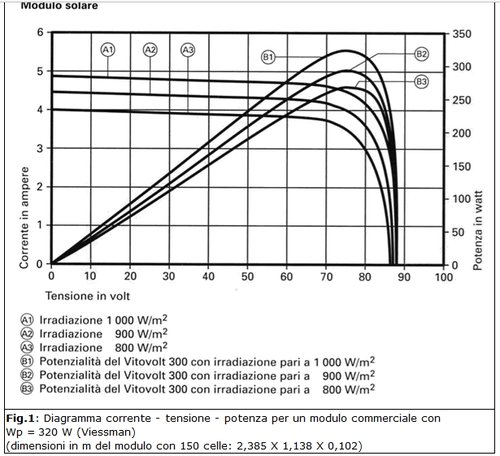

Credo che questi diagrammi siano comparsi in post precedenti sull'argomento;
purtroppo non ho preso nota dei post e me ne scuso.

Inizia a guardare le schede tecniche dei moduli fotovoltaici....
Ad esempio su quella dei qcell trovi una sezione dedicata ai coefficienti di temperatura, e il grafico dell'irragiamento ;-)
