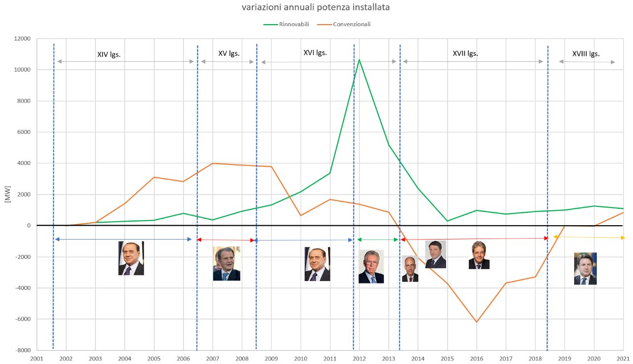

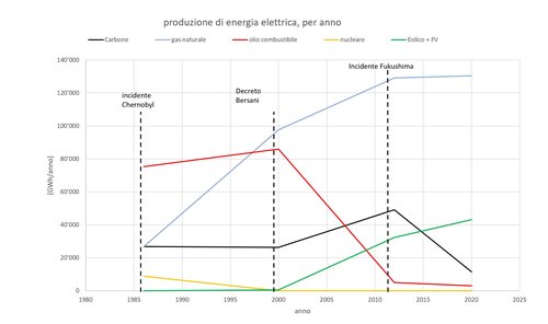

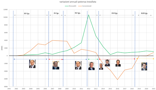

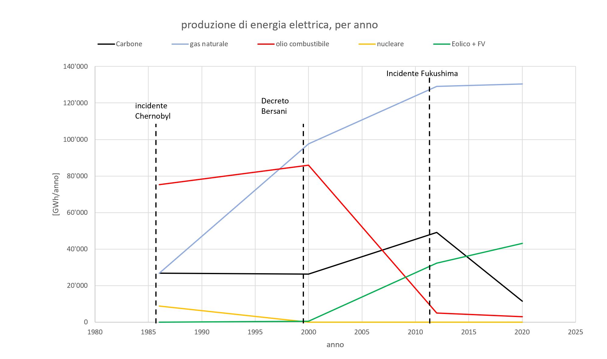

Nel breve e medio periodo sicuramente! Ma, almeno parlando della strategia elettrica nazionale, lo siamo già da una trentina di anni.
Nei primi anni '90, a valle del primo referendum nucleare, l'unica alternativa al nucleare era il carbone, ma sono state ben poche le centrali costruite in quel periodo (Cerano, Fiumesanto tra le più importanti), il parco termoelettrico ha continuato a bruciare olio combustibile per lungo tempo.
Dopo il secondo referendum nucleare del 2011, l'alternativa che tutti gli oppositori del nucleare proponevano "ufficialmente" erano le rinnovabili: di fatto dal 2011 in poi lo sviluppo delle rinnovabili è stato arrestato con l'unica conseguenza di mantenere lo status quo di assoluta prevalenza del gas naturale come fonte energetica.
Del resto, gli stakeholder del no al nucleare sono molto spesso in prima fila anche contro gli impianti a fonti rinnovabili.
In pratica, abbiamo perso almeno 10 anni, lasciando che di energia parlassero intellettuali, politici e liceali. Il grafico sotto credo esprima bene come sono andate le cose:
