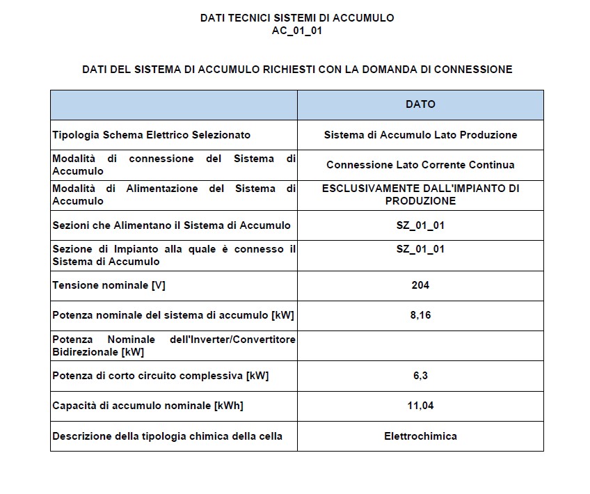

[8] Re: Domanda di connessione fv
Il problema è che nella domanda di connessione vengono chiesti entrambi i dati separatamente:
- potenza nominale del sistema di accumulo
- potenza nominale di carica e scarica
Mentre nel file inviato da Fronius, c'è soltanto la potenza nominale di carica e scarica.
Fronius mi ha detto che la potenza nominale del sistema di accumulo è uguale a quella dell'inverter....
Io ho inserito 10,24 kW, che sarebbe la potenza nominale di carica e scarica, anche nella casella dove chiedeva la potenza nominale del sistema di accumulo.. Invece secondo loro dovevo scrivere 6 kW, che è quella dell'inverter...
[10] Re: Domanda di connessione fv
Cerca sempre i documenti contenenti i "criteri di allaccio".
Non riesco ad allegarti il documento perché è troppo grande, ma lo trovi sul sito fronius.
La nominale ovviamente è la potenza di carica/scarica.
