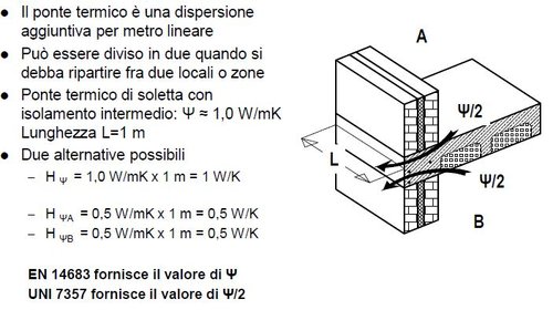

buongiorno ho un dubbio in merito al ponte termico.
In una parete verticale con balcone devo ricavarmi i ponti termici ad esempio balcone non isolato e parete verticale non isolata e anche il ponte termico trave non isolata e parete non isolata?
mi spiego meglio (ci provo), devo calcolare entrambi i ponti termici ed inserirli nella parete verticale?
grazie

Non sono certo di aver capito cosa intendi.
Ma forse la risposta la puoi trovare guardando questa immagine:

[3] Re: Ponte termico
Non mi sono spiegato bene
, scusami.
Se c'è il balcone e quindi calcolo il valore del ponte termico balcone e parete verticale entrambi non isolati ed inserisco questa dispersione aggiuntiva, devo calcolare ed andare a sommare, sempre nella stessa parete verticale, anche il ponte termico trave non isolata e parete non isolata?

[4] Re: Ponte termico
No. Lo hai già considerato.
Il ponte termico lo calcoli o con gli sbarchi ammessi o con un sw agli elementi finiti. In questo secondo caso modelli ogni elemento presente ed il dubbio non si pone.
