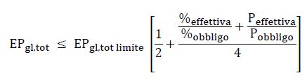

Buonasera,
Allegato 3 leggo:
Nei casi di cui al comma 7, è fatto obbligo di ottenere un indice di prestazione energetica complessiva dell’edificio (I) che risulti inferiore rispetto al pertinente indice di prestazione energetica complessiva reso obbligatorio ai sensi del decreto legislativo n. 192 del 2005 e successivi provvedimenti attuativi(I192) nel rispetto della seguente formula:
I<=I192*[1/2+(%effettiva/%obbligo+Peffettiva/Pobbligo)/4].
Ora non mi è mai capitato di applicare questa formula e non avendo niente da fare mi sono detto cerchiamo di capirla, ci provo.
Mi confermate che la disequazione è verificata se il termine [1/2+(%effettiva/%obbligo+Peffettiva/Pobbligo)/4] risulta minore uguale a 1? O mi confermate che non ho capito nulla?
Anche perché I192 io non so come ricavarlo.
Grazie ragazzi

Per cominciare è il caso di individuare dove trovare l'indice, visto che il riferimento è il provvedimento attuativo del dlgs 192. Quale è questo provvedimento? Il provvedimento richiamato, oggi vigente, è il DM 26 giugno 2015 (*). Alla luce di questa norma la formula che hai trovato dovrebbe essere riscritta così:
dgls 28.JPG (14.87 KiB) Visto 3236 volte
Dove EPgl,tot è l'indice di prestazione energetica globale del tuo edificio;
EPgl,tot,limite è l'indice di prestazione energetica dell'edificio di riferimento.
Tale verifica, utilizzabile in caso di impossibilità di ottemperare agli obblighi di integrazione delle quote di rinnovabili, è soddisfatta quanto il tuo indice EPgl,tot risulta inferiore o uguale al valore di EPgl,tot,limite moltiplicato per l'espressione contenuta nella parentesi quadra.
(*) questa è la normativa a livello nazionale, alcune regioni hanno poi emanato propri specifici provvedimenti, che, sul punto non si discostano da quella nazionale.

Sempre chiaro
