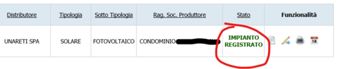

[3] Re: Quando fare Gaudì di Terna
Ho accettato il preventivo e inserito in Gaudì l'impianto (spero in modo corretto
Il sistema mi ha dato il cod. Censimp e lo stato della pratica è questo:
ora devo aspettare che Unareti mi dica che è tutto a posto per poi proseguire con Gaudì, corretto ?
Grazie 1000
Grazie 1000

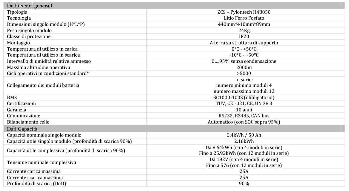

[9] Re: Quando fare Gaudì di Terna
Scusa ma unareti mi chiede :
Indicare la Pot. nominale complessiva di scarica delle batterie.
non la trovo sulla scheda che allego
Accumulo da 16,8 kWh
le batterie totali da 2,4 sono 7
puoi aiutarmi ?
grazie
puoi aiutarmi ?
grazie
[10] Re: Quando fare Gaudì di Terna
Ho provato a cercare anche in internet ma non si parla mai di potenza di scarica semmai di corrente di scarica come riportato anche nella scheda di cui sopra.
Sapendo che le batterie sono da 48V e sono 7 in serie e che la corr. di scarica è 25A io ragionerei così:
Pscarica=48*7=336V*25A=8,4kW
Ma nn vorrei aver scritto una castroneria
