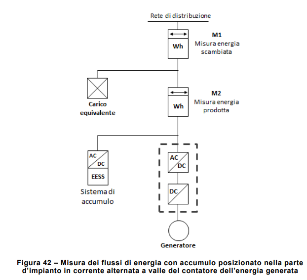

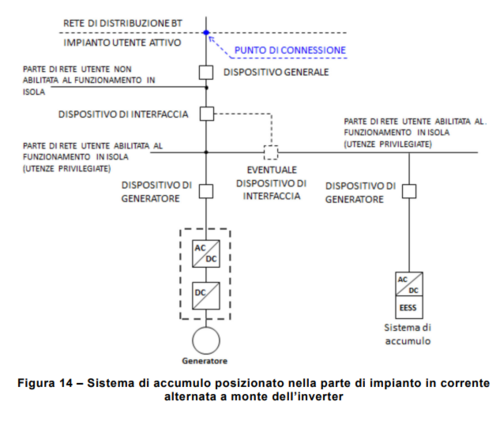

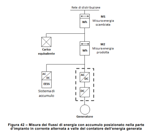

CEI 0-21:2022 par 12.5:
Ai fini del sezionamento, possono essere utilizzati dispositivi manovrabili sotto carico, anche se posizionati non immediatamente nelle vicinanze del contatore M2 stesso. In particolare, deve essere previsto un dispositivo a monte ed uno a valle del contatore M2. Allo scopo possono essere utilizzati il DDG, il DGL, DDI, ecc., purché previsti per tale funzionalità.
Se leggiamo letteralmente deve essere uno.
Però la dizione Generatore è alquanto ambigua ed usata in modo non uniforme: a volte per intendere tutto l'impianto di produzione (più propriamente Gruppo di Generazione) a volte per il singolo generatore (es. un inverter).
Per altro se vediamo le figura 14
e 42
è previsto l'uso di più di un DDG.
A me comunque non hanno mai fatto problemi nel caso di due interruttori, uno per inverter.
