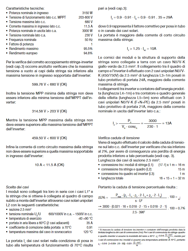

Buongiorno, vorrei esporre dei dubbi in merito al calcolo della caduta di tensione relativa al collegamento pannelli fotovoltaici-inverter che viene eseguito nel quaderno 10 della ABB (è facilmente reperibile in rete).
Allego screenshot dei calcoli riportati in tale quaderno. Le lunghezze L2 ed L3 dei tratti specificati sono moltiplicate per 2 in quanto coinvolgono sia cavo rosso che nero? perché invece L1 non si moltiplica per 2 (i pannelli sono connessi tra loro in serie sempre con i cavi rosso e nero)?
Due pannelli sono connessi in serie con un solo cavo.

La lunghezza L1 presumibilmente è intesa come la lunghezza complessiva dei cavi dei pannelli, mentre L2 la distanza quindi per ottenere la lunghezza dei cavi moltiplica per 2 perché c'è andata e ritorno.
La formula del ∆U% è sbagliata (* al posto di +), ma nell'esempio la scrive corretta.

GioArca67 ha scritto:La lunghezza L1 presumibilmente è intesa come la lunghezza complessiva dei cavi dei pannelli, mentre L2 la distanza quindi per ottenere la lunghezza dei cavi moltiplica per 2 perché c'è andata e ritorno.
L1 viene posto pari a 1 m nell'esempio in questione e come dici tu intenderà la lunghezza totale dei cavi di collegamento dei pannelli ossia 0,5 m per il cavo rosso e 0,5 m per il cavo nero.
Ovviamente conviene fare il calcolo della caduta di tensione relativa alla stringa più distante dall'inverter perché se risulta inferiore o al max pari al 2% risulta verificata anche per le altre stringhe che compongono il generatore ftv?

GioArca67 ha scritto:Ovviamente conviene fare il calcolo della caduta di tensione relativa alla stringa più distante dall'inverter perché se risulta inferiore o al max pari al 2% risulta verificata anche per le altre stringhe che compongono il generatore ftv?
Ovviamente.
Io contengo la caduta di tensione all'1% (scelta personale).

Messaggioda Foto UtenteGioArca67 » 7 mar 2023, 14:06
Anche io non salgo oltre l'1% mantenendomi più che altro verso lo 0,5%

Nel caso che sto analizzando, considerando una sezione pari a 4 mm2 (pari a quella dei cavi di collegamento dei pannelli) con l'equazione riportata nell'immagine che ho postato, ottengo una caduta di tensione percentuale pari a circa 0,7% per cui sono ben al di sotto del 2% e sotto l'1% da te consigliato.
Grazie per le dritte.
