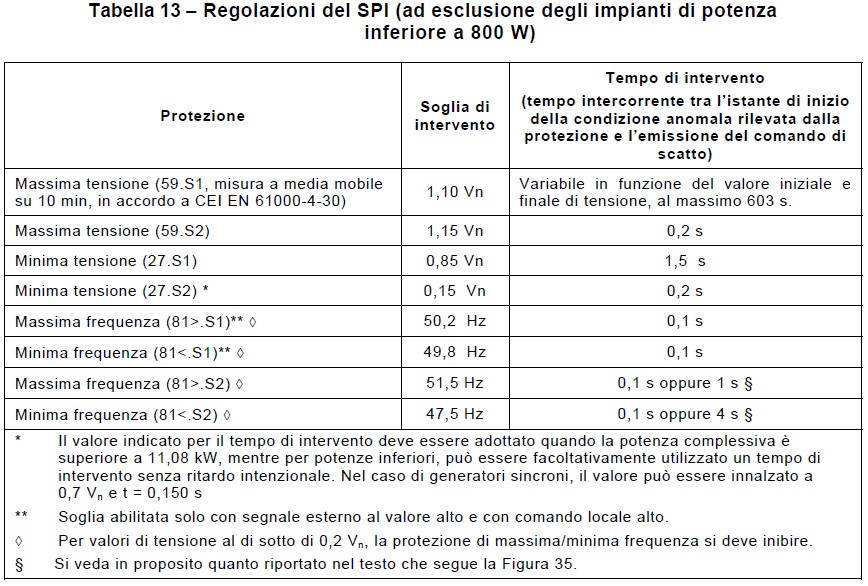

Salve per un impianto FV da 6 kW monofase l'autotest dell'inverter da questi valori:
81>S2 - 1s
81<S2 - 4s
ma a me risulta che debbano essere
81>S2 - 0,1s
81<S2 - 0,1s
e infatti la CEI 0-21 scrive questi valori ma con un'opzione
Voi sapete dirmi se sono corretti i primi valori che ho scritto?
grazie

I valori 81>S2 - 1s 81<S2 - 4s per la norma cei 0-21 sono corretti ma sul portale e distribuzione non possono essere inseriti perché compare il messaggio di errore superano il range consentito del tempo di intervento.
Non so come mai non sia stato aggiornato il portale in tal senso.
Buongiorno a tutti,
sinceramente a me risulta che ad oggi la configurazione da utilizzare dipende da quanto comunicato dal distributore con l'utilizzo della configurazione comando locale + comando esterno.
Sempre da quanto sto vedendo in questo periodo, mi pare valga ancora il "periodo di transizione" e quindi valgono le soglie restrittive, cioè 0,1 s
