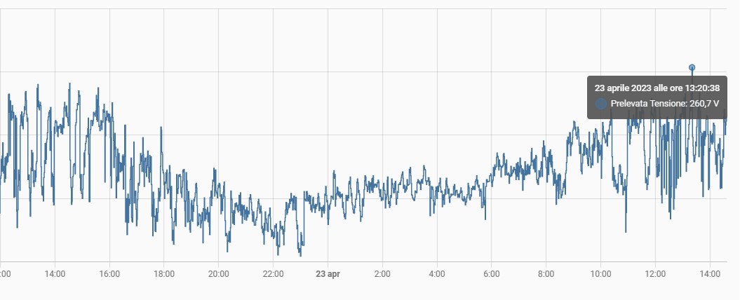

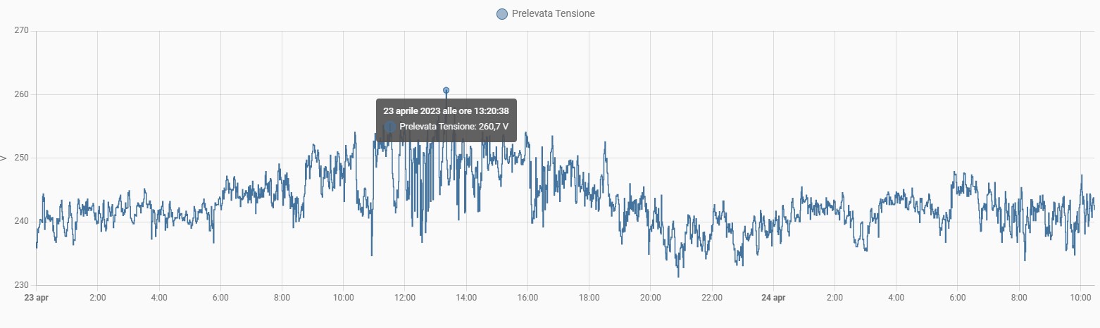

Vi allego il grafico della tensione di oggi, è arrivata a circa 260V, con una produzione di circa 4100 W.
Se collego un carico, ad esempio una lavatrice, eccc... la tensione scende.

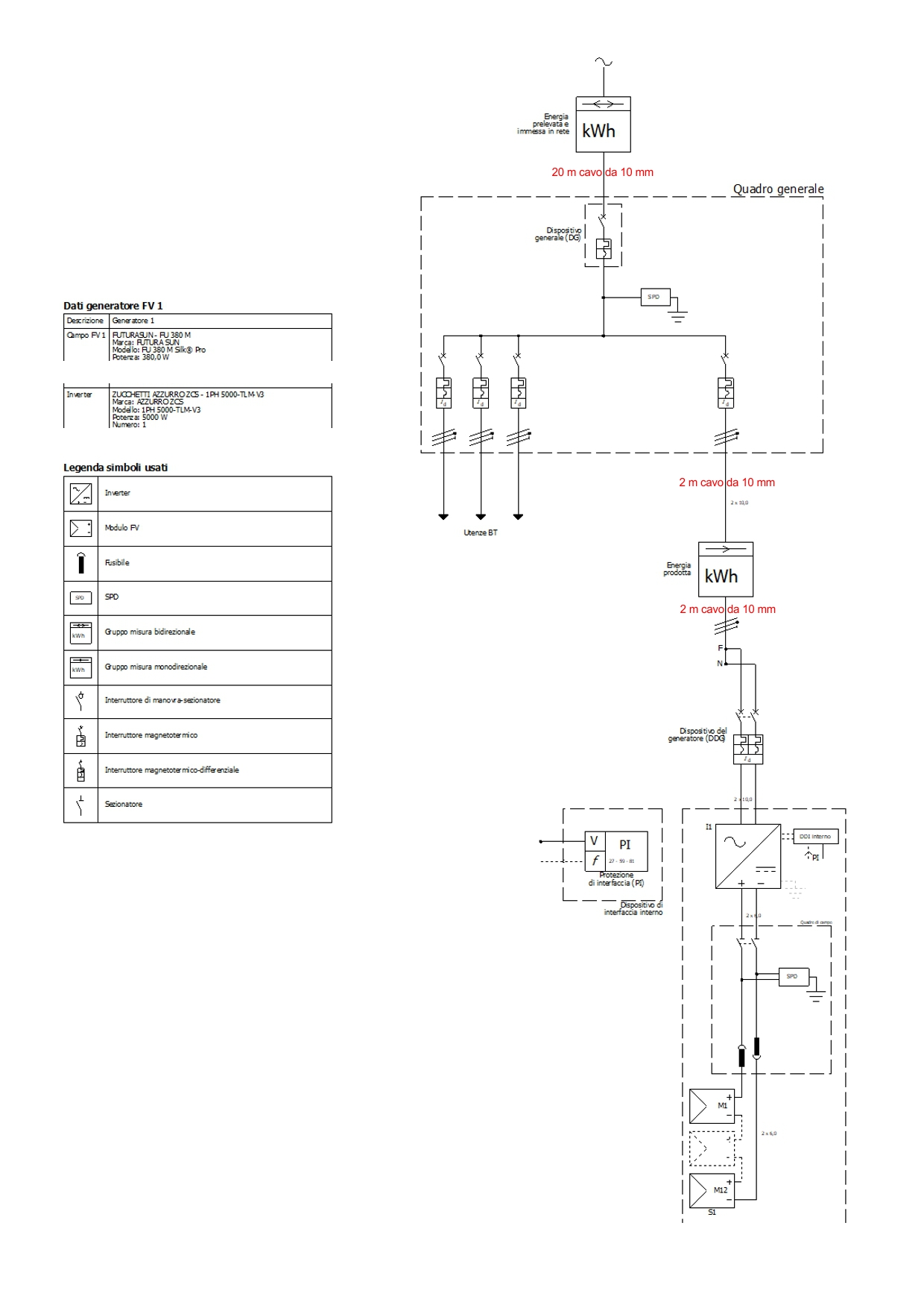

E fra contatore di produzione e impianto di casa? Hai collegato l'inverter al contatore di scambio direttamente o sai andato al quadro elettrico di casa? In sostanza dal contatore di scambio hai due linee (casa, inverter) o una sola
lagose ha scritto:Vi allego il grafico della tensione di oggi,
Che valori hai di notte? Non c'è la scala verticale e non si capisce.

Allego lo schema elettrico e il grafico della tensione.
Potenza Enel: 3,3 kW
Potenza Fotovoltaico: 5 kW
Quando sto alla massima produzione, aumenta la tensione e l'inverter si stacca. Se collego un carico, (lavatrice, ecc...) la tensione scende e l'inverter non stacca.
Si verifica quanto, metto in rete energia, non di pochi watt, ma intorno a 4 kW.

lagose ha scritto:il grafico della tensione
hai la tensione molto elevata in generale, forse sei vicino alla cabina di trasformazione. Temo che con Enel difficilmente risolverai, non abbasseranno il trasformatore solo per te.
Visto che hai un data logger, verifica nel tempo cosa succede: cerca se riesci a determinare le tensioni minime ogni giorno e vedi l'andamento. Se rimani sempre fra 230 e 240V potresti mettere un autotrasformatore dopo il contatore di scambio per abbassare la tensione di un 7% in modo che quando immetti non si alzi in casa oltre i 253V per 10 minuti o 264V (soglia 59.S2) e di notte non ti scende troppo sotto il nominale (con 230V in rete staresti a circa 214V, con 220 V arrivi a 204V, un po' bassina ma ancora accettabile: ci sono tanti che stanno spesso sotto i 200V) eventualmente (ad es. se vai sotto i 220 V quando non immetti) potresti bypassarlo ed attivarlo solo quando produci più di 2kW ad es.
