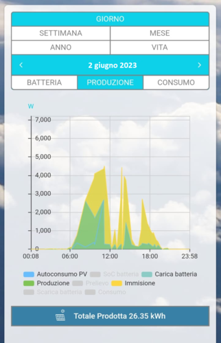

Buona sera, ho un dubbio in merito ad un problematica riscontrata recentemente su un impianto ftv da 6 kW.
Nella fascia oraria 12-14, che sarebbe quella di maggiore produzione energetica, noto dal grafico relativo alla potenza prodotta (è presente nell'app di monitoraggio dell'invrter) che la potenza si azzera. Quali possono essere le cause?

Che si distacca dalla rete presumibilmente.
Vedi il log errori e riportarlo qui, con marca e modello inverter.

L'inverter in questione è uno Zucchetti ibrido da 5 kW. Il log non riesco a recuperarlo ma allego screenshot dall'app di monitoraggio da cui si evince che a partire dalle 12 la produzione si azzera perché probabilmente c'è un distacco dell'inverter dalla rete. Quali potrebbero le cause che portano l'inveter a scollegarsi dalla rete?

Tante possono essere le cause, ma dato l'orario direi Massima tensione (59).
Per dirlo con certezza serve il log.

Dalla schermata iniziale dell'inverter vai nel menu (dell'inverter, non dell'App) e trovi il log.

Blaster ha scritto: ma allego screenshot dall'app di monitoraggio
Le impostazioni sono sballate.
Non può immettere (giallo) più di quanto produce (verde) ...
