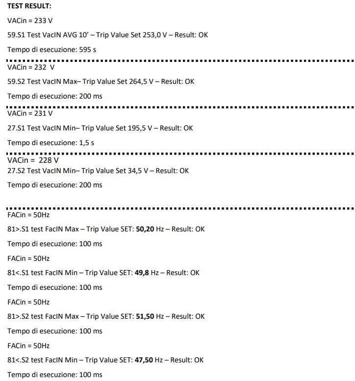

Chiedo a voi chi avete più esperienza di me,
sto ricevendo da un cliente una serie di autotest,
ora leggo il quarto, ma con tutti i valori relativi ai
tempi di intervento uguali e perfetti, non si scosta
di un microsecondo rispetto al richiesto.
Secondo voi è possibile?
Per come conosco l'operatore credo sia in buona
fede.
Ps... vedo che pure le tensioni indicate durante
la prova sono uguali, dovrebbero essere quelle
di scatto.

Mi sembra strano... non è che ha fornito le tarature e non le misure?

Messaggioda Foto Utentee7o7 » 12 set 2023, 11:14
GioArca67 ha scritto:Mi sembra strano... non è che ha fornito le tarature e non le misure?
No proprio i report fatti con l'app, quindi l'intervento.
Io non ho certo l'esperienza di quelli che qui fanno migliaia di impianti,
ma due report uguali non li ho mai visti in vita mia, figurati poi con
i tempi di intervento precisi al millesimo di secondo sulle richieste di norma.
Escludendo che mi abbiano taroccato i pdf del report, sono perplesso.

Messaggioda Foto UtenteDanielex » 12 set 2023, 15:11
Mi sembra impossibile.
A me non è mai capitato.
Il report indica le soglie impostate e probabilmente anche i tempi impostati posso immaginare (solo il primo non mi torna, gli altri sono i tempi di intervento previsti).

Messaggioda Foto UtenteFraHD » 14 set 2023, 10:31
La prima riguarda la media mobile dui 600 secondi, per cui ci può stare.
Tensione 253 -> 110%
Tempo 595 -> 600 +- tolleranze
La questione dell'autotest è data dal fatto che " io contorllo me stesso" quindi se per me devo intevenire al tempo X interverrò sempre correttamente.
Diciamo che è più che altro un controllo dei parametri e di funzionalità.

Messaggioda Foto UtenteGioArca67 » 14 set 2023, 11:16
Non è così. La funzione di autotest sposta la soglia impostata verso il valore nominale del parametro di rete scelto (V, f) e con un contatto registra quanto tempo impiega ad intervenire.
Nella cassetta prova relè le soglie ovviamente non vengono spostate ed è lei stessa che genera le tensioni e le frequenze necessarie.
Di fatto cambia molto poco.

Messaggioda Foto Utentee7o7 » 15 set 2023, 11:19
Ho poi chiesto all'operatore che sul campo fa i test e condivide la mia sorpresa,
scritto al fabbricante, giusto per curiosità, magari c'è qualcosa che non capisco,
non ho ricevuto risposta.
Però, alla fine, inverter e firmware sono stati certificati, io devo fare il l'autotest
e dichiararne il risultato, non indagare su come opera il firmware né verificarlo
con la cassetta di prova.
Per cui abbiamo archiviato la questione tenendoci il dubbio.
