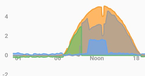

In questi giorni i miei caloriferi si scaldano col solare termico e la batteria si carica col fotovoltaico.
Negli inverter ibridi l'ordine di precedenza è normalmente :
Carichi (impianto elettrico di casa)
Batteria
Produzione verso rete elettrica.
Ad esempio
- Il FV produce 5kW
-la pompa di calore (e il resto della casa) ne consuma 3 kW
- i 2kW rimanenti potrebbero andare uno in batteria e uno verso la rete elettrica.
Il tutto è gestito dinamicamente dalla configurazione dell'inverter ibrido che prevede un sensore di corrente bidirezionale aggiuntivo in uscita dal contatore.
In arancione il Fv
in verde la batteria
in azzurro il carico ( impianto di casa carica della auto)
In grigio la rete elettrica.

stefanopc ha scritto:Ad esempio
- Il FV produce 5kW
Il tutto è gestito dinamicamente dalla configurazione dell'inverter ibrido.
Attenzione, non produce potenza kW, ma energia kWh.
stefanopc ha scritto:In arancione lapotenzadal Fv
in verde lapotenzaverso batteria
in azzurropotenzaverso impianto di casa ( carica della auto)
In grigio lapotenzaverso la rete elettrica.
energia
