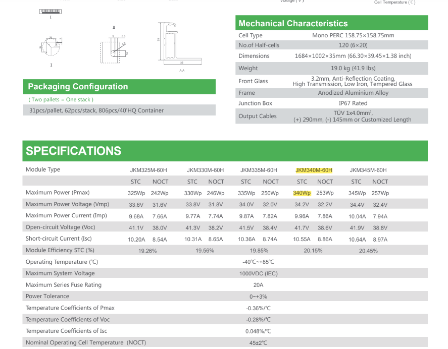

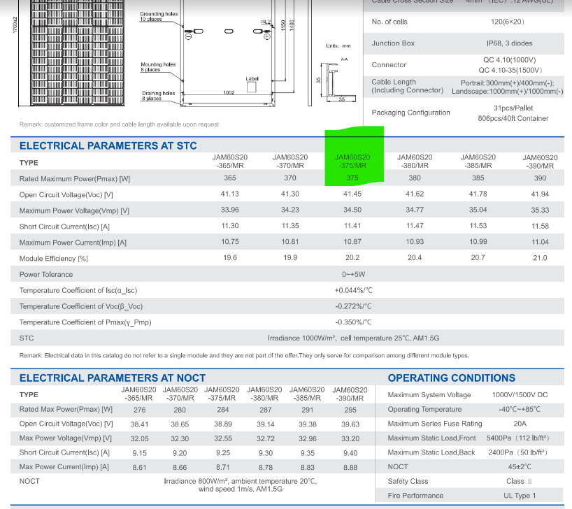

Scusate su un impianto esistente FV bisogna sostituire un pannello in quanto non più funzionante, ovviamente non si trova più il modello esatto installato qualche anno fa e l'installatore propone questo pannello.
Non penso che la potenza conti in questi casi forse è più importante tensioni e correnti ?
Secondo voi è fattibile la sostituzione ?

Tensione e corrente dovranno essere il più possibile similari
