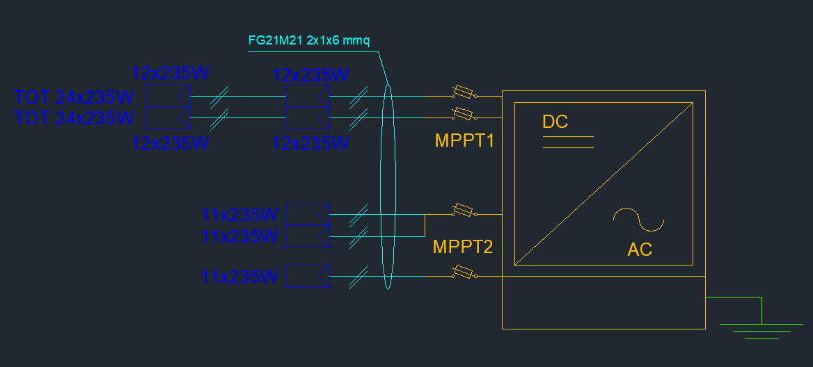

Buongiorno, in seguito a revamping di impianto fotovoltaico da 19 kW abbiamo sostituito i due inverter esistenti con uno unico da 20 kW con due MPPT e 4 ingressi (2 per ogni MPPT).
Un vecchio inverter aveva 4 stringhe uguali da 12 pannelli da 235 W, mettendole in serie a due a due, nel nuovo inverter nel MPPT 1 ora arrivano 2 stringhe da 24 pannelli.
Sull'altro vecchio inverter avevo 3 stringhe uguali da 11 pannelli da 235 W, non potevamo metterle in serie altrimenti si sarebbe superato il limite di tensione, allora nell'MPPT 2 in un ingresso arriva una stringa creata dal parallelo due stringhe e nell'altro ingresso la terza stringa. Quindi in definitiva nell'MPPT2 arrivano due stringhe di medesima tensione ma corrente diversa. Una stringa ha corrente doppia rispetto all'altra.
Gli ingressi all'interno dello stesso MPPT vengono parallelati? In questo modo ho un funzionamento corretto o perdo in resa?
Allego schema stringhe. Grazie per le info.
Collegamento stringhe stessa tensione ma diversa corrente

La figura non è chiara e se fosse disegnata con fidocad sarebbe molto meglio.
In linea di principio bisognerebbe ottenere delle stringhe di pannelli che abbiamo medesima corrente con stesso irraggiamento.
La tensione dei singoli moduli della medesima stringa non è un problema.

Il collegamento al secondo MPPT non va bene perché mancano le protezioni dalle correnti inverse (es. diodi in serie alle singole stringhe).
Se hai correttamente dimensionato i fusibili la stringa singola è protetta, mentre le stringhe i parallelo potrebbero essere sottoposte (ciascuna singolarmente) alla corrente prodotta dalle altre due e di solito i pannelli sono autoprotetti solo fino ad una corrente inversa pari alla Isc.
Sì quando un MPPT ha due ingressi essi sono internamente messi in parallelo prima di entrare nell'MPPT.
Se avessi messo tutte e tre le stringhe in parallelo e poi collegate ad un solo ingresso non cambiava nulla (corrente nominale del connettore permettendo).
