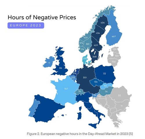

Più che parlare di un mercato "europeo", parlerei di una serie di zone di mercato collegate da meccanismi di market coupling tra alcune regioni. In alcuni mercati (il caso più tipico è quello tedesco), il prezzo dell'energia sul mercato del giorno prima può diventare negativo.
Sebbene in aumento, il numero delle ore dell'anno in cui questo avviene è ancora marginale:
In Italia, così come in altri paesi europei, ciò non avviene per il mercato del giorno prima.
Per chi vuole approfondire, qui si spiega in modo semplice perché un prezzo negativo sul mercato del giorno prima non si traduce direttamente o linearmente in una riduzione sul costo dell'energia per gli utenti:
https://medium.com/@brandonvar/negative ... 309ba49e0d
In sintesi, anche nelle ore di prezzo negativo, il tipico utente tedesco non viene pagato per consumare energia, ma paga comunque l'energia consumata.

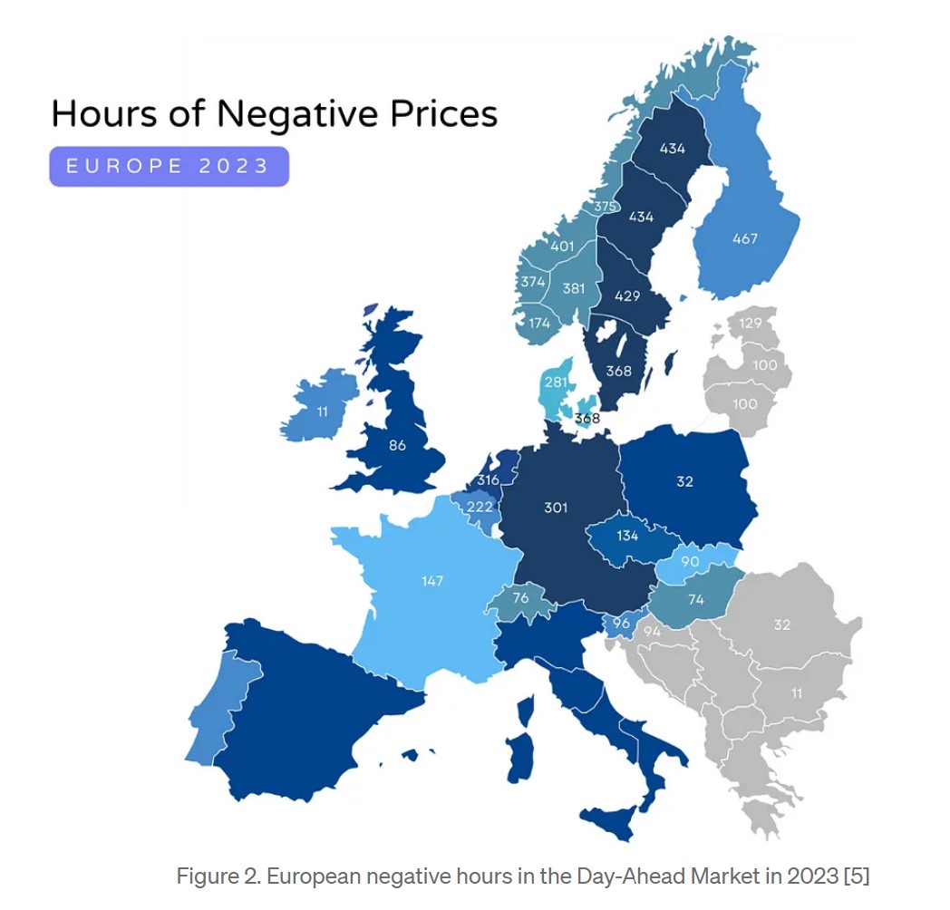

Messaggioda Foto UtenteNoNickName » 11 set 2024, 14:56
Nel 2024 le ore sono molto salite e sono ora distribuite in quasi tutti i paesi europei:
Immagine
Questi dati non comprendono luglio e Agosto dove ci sono stati 8 giorni consecutivi con prezzo negativo in molti dei paesi europei.
