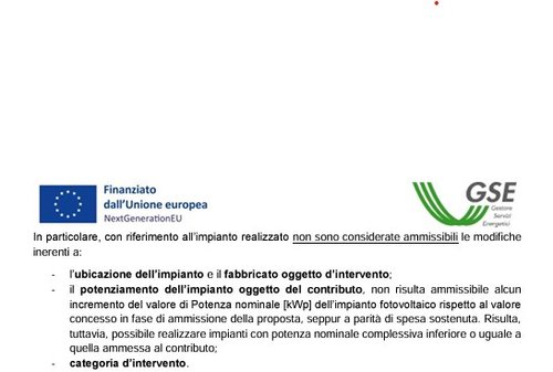

Salve a tutti, per un impianto FTV incentivato dal piano Agrisolare, è possibile modificare la potenza di generazione richiesta durante la domanda, ovvero di installare una potenza leggermente superiore e di ricevere come incentivo l'importo riferito alla potenza massima ammissibile scritturata durante la domanda?
Avevo letto che è possibile ma la potenza di generazione deve essere superiore. Purtroppo dal GSE non ho ancora ricevuto una risposta.

No, al massimo la potenza può essere inferiore.
Non superiore, pena la perdita del contributo.
Il concetto è abbastanza chiaro nell'ultima versione della guida che trovi sul sito GSE nella sezione "documenti" del bando agrisolare.

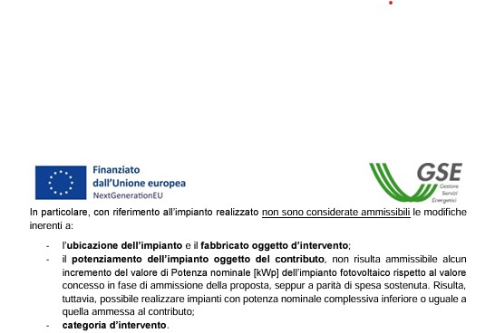

Ecco l'estratto dal manuale operativo.
