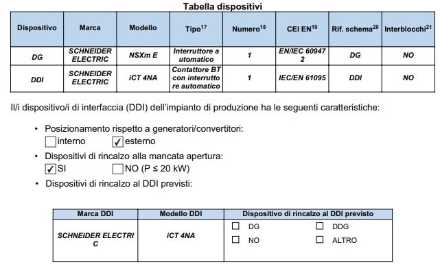

vorrei che mi aiutaste a individuare in quale sezione ed eventualmente come attivare l'inserimento del tipo di Dispositivo di Rincalzo utilizzato.
Per una pratica di connessione di un impianto fotovoltaico in iter semplificato, per un impianto da 30kWp, dopo la generazione del regolamento di esercizio, leggo, oltre se disponibile, anche la tipologia del DdR prevista, allego immagine della parte riguardante il DdR.
Inserimento dispositivo di rincalzo pratica di connessione

C'è un bug nel portale di E-Distribuzione.
Nell'allegato D puoi indicare che sull'impianto è presente un DDR ma non puoi selezionare che tipo di DDR.
Quindi inserisci soltanto DG, DDG e DDI e vai avanti tranquillo...

Al di là della questione burocratica, il DdR può essere il DG, il DdG oppure un altro interruttore con caratteristiche idonee.
