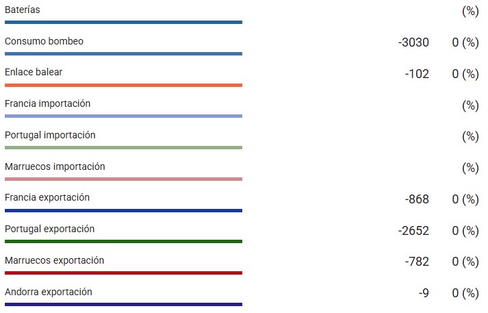

Messaggioda Foto Utentefpalone » 28 apr 2025, 15:47
ciao Foto Utentemario_maggi,

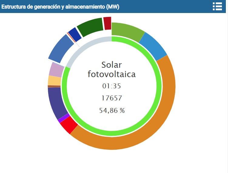

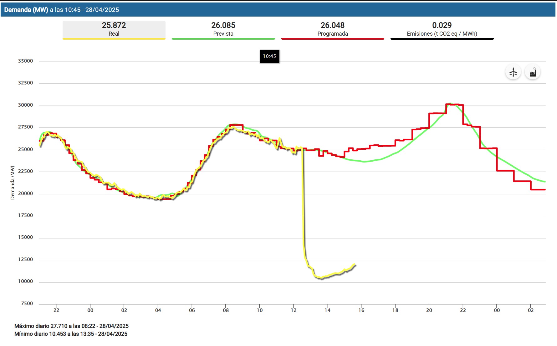

le fonti sono contraddittorie, da alcune sembra che il blackout sia stato diffuso ma non totale e che si sia mantenuto un carico di circa 10 GW.
https://demanda.ree.es/visiona/peninsul ... daau/total

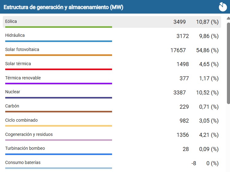

La produzione era principalmente da fotovoltaico e solare termico, con circa 3 GW di nucleare ed altrettanti di eolico e idroelettrico. La produzione termoelettrica sembra fosse modesta (circa 1 GW da cicli combinati).
Il saldo di energia della penisola iberica era fortemente positivo (esportazione - cosa non inconsueta nei momenti di forte produzione rinnovabile nella penisola iberica) con circa 900 MW esportati verso la Francia, 800 MW esportati verso il Marocco, 100 MW esportati verso le isole Balari e 3 GW assorbiti dagli impianti di pompaggio.

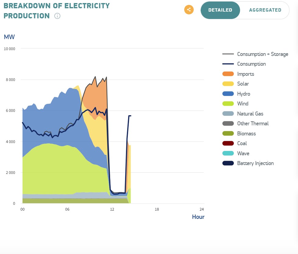

Anche in Portogallo sembra che la perdita di carico sia stata importante, anzi quasi totale; in compenso sembra che già una parte rilevante del carico sia stato rialimentato.
https://datahub.ren.pt/en/

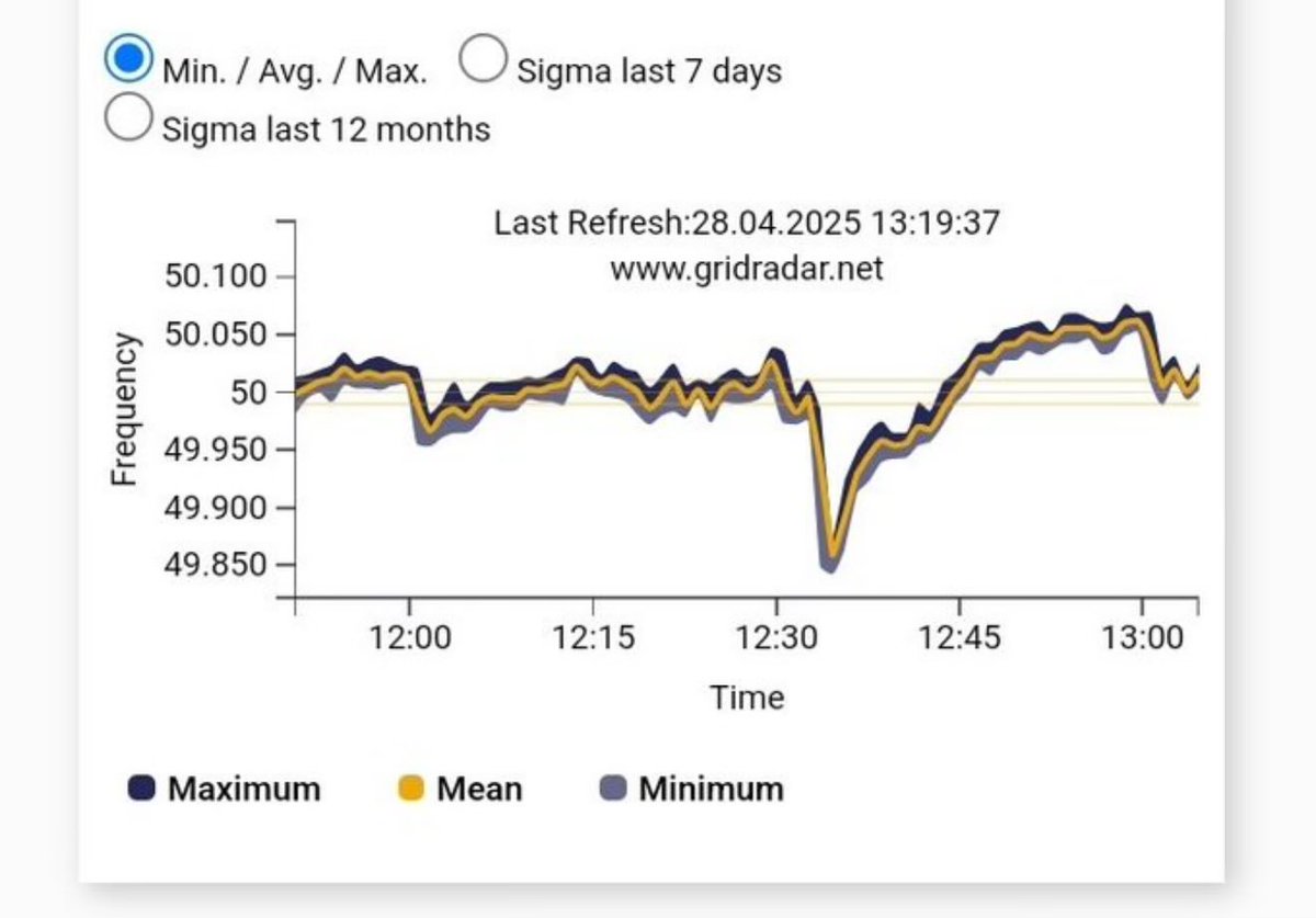

Qui si parla di un calo di frequenza di 0,15 Hz dalla frequenza nominale di 50 Hz:
https://x.com/Nexuist/status/1916875080228917471

xyz ha scritto:Qui si parla di un calo di frequenza di 0,15 Hz dalla frequenza nominale di 50 Hz:
occhio, quella è la frequenza della rete continentale europea, non quella della rete Iberica.
Una volta che la rete iberica (e quella nordafricana, ad essa collegata in modo sincrono tramite i collegamenti Spagna-Marocco) si è completamente disconnessa da quella dell'europa continentale, l'impatto sulla frequenza della rete europea è tutto sommato modesto.
