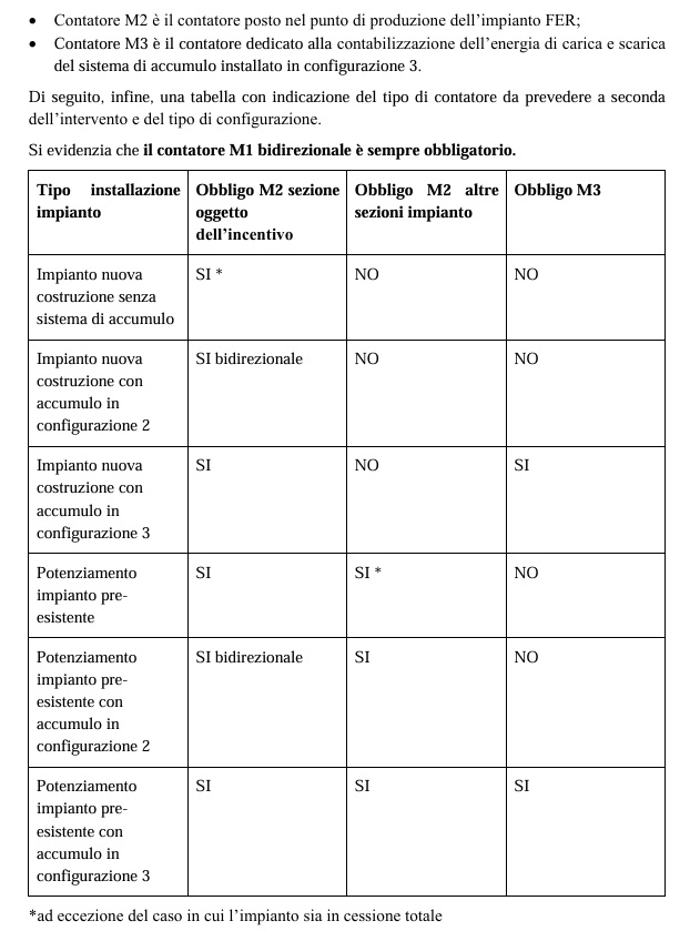

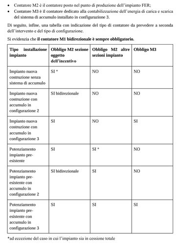

Buon pomeriggio, nel caso di impianti ftv in CER è necessaria l'installazione del contatore di produzione M2? Avevo letto che alcuni referenti del gestore di rete avevano richiesto l'installazione del suddetto contatore mentre altri no, per cui mi è sorto il dubbio.

Non dovrebbe sussistere obbligo sotto i 20 kWp.

Ma esiste qualche decreto/delibera che conferma che anche per impianti in CER con P_nominale inferiore a 20 kW non è obbligatoria l'installazione del contatore M2? Purtroppo facendo qualche rapida ricerca non ho trovato nulla a riguardo.

Vale il COMMA 10.4 ARERA 361/2023/R/EEL
Nel caso di impianti di produzione di potenza attiva nominale fino a
20 kW che soddisfano tutte le seguenti condizioni:
- non sono sottoposti al regime delle accise e,conseguentemente, non sono tenuti agli obblighi e agli adempimenti previsti dagli articoli 53 e seguenti del Testo Unico delle Accise;
- accedono al Mercato elettrico come unica UP;
- non accedono agli incentivi erogati dal GSE che richiedono la misura dell’energia elettrica prodotta;
- non condividono il punto di connessione con altre UP,
non è necessaria l’installazione del misuratore dell’energia elettrica prodotta.”;
Penso che il punto che devi valutare è come è fatta la tua CER.

Aria ha scritto:- non condividono il punto di connessione con altre UP,
Questo non ha nulla a che vedere con le CER.
