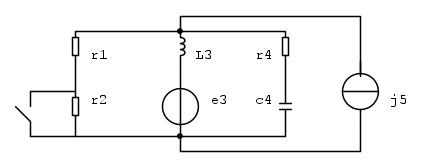

Assumendo che la rete per t<0 operi in regime permanente, determinare la potenza istantanea erogata dall'induttore
Il circuito è il seguente con l'interruttore che si chiude a t=0, non ho problemi a ricavare le condizioni iniziali, successivamente per t>0 non riesco a ricavare l'equazione differenziale. Scrivendo le LKT e LKC al circuito resistivo associato per ricavare l'integrale generale dell'omogenea associata. Qualcuno sa dirmi come ricavarla?

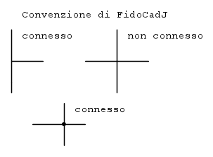

:-) Veramente si vedono due circuiti distinti parzialmente sovrapposti graficamente... usa i punti di connessione dove servono altrimenti non si capisce nulla, inoltre nella libreria di FidoCadJ ci sono generatori e interruttori/deviatori in tutte le salse, non occorre disegnarli a mano ;-) O_/

Considerando il circuito resistivo associato scrivo:
LKT maglia 1 : Vl + Vr4 + Vc = 0
LKC nodo A: ic + ir1 + il = 0
LKT maglia 2 : Vl = Vr1
Da qui le equazioni caratteristiche delle variabili di stato:
\frac{dVc}{dt} = - \frac {Vl}{rc} - \frac {il}{c}
\frac{dil}{dt} = - \frac {icR}{l} - \frac {vc}{l}
Combinandole non riesco a liberarmi di vc.

Premesso che ho dei dubbi su quelle equazioni che (perdonami) sono incomprensibili, non ti serve liberarti di nessuno, in quanto dalla matrice dei coefficienti di quel sistema stai un attimo a ricavarti direttamente i due autovalori.

Una volta scritto correttamente il sistema, avrai qualcosa del tipo
i_L^{'} = a_{11}\,i_L+a_{12}\,v_C
v_C^{'} = a_{21}\,i_L+a_{22}\,v_C
Dalla matrice dei coefficienti
A=\begin{pmatrix}
a_{11} & a_{12}\\
a_{21} & a_{22}
\end{pmatrix}
potrai ricavarti i due autovalori risolvendo la seguente equazione (in questo caso di secondo grado),
\text{det}[ A-\lambda I ] =0
che è identica a quella ricavabile via equazione differenziale del secondo ordine (ottenibile dal sistema via esplicitazione, derivazione e sostituzione).
