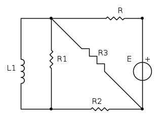

Allora il circuito di partenza è questo:
Procedendo con ordine, per quanto riguarda il calcolo della resistenza di Thevenin, io "scollego" l'induttore e spengo il generatore di tensione (che diventa un cortocircuito) e quindi otterrei (a meno di errori) la seguente rete:

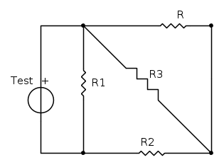

Ok
IsidoroKZ devo considerare il circuito in questo modo quindi?
e calcolare la resistenza equivalente vista dal generatore di test?
Oh yeah! Che differenze noti rispetto a quanto hai detto prima?

Tante

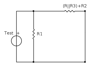

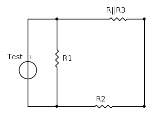

Allora dovrebbe essere R3 parallelo con R
(R||R3) in serie a R2

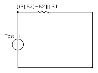

E infine si ha:
E' così?
Hai perfettamente ragione
