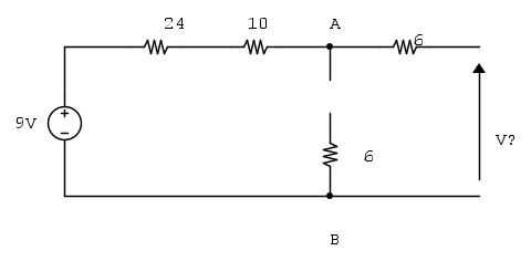

Noi sappiamo che la caduta di tensione su una resistenza equivale a V=I x R
Quanta corrente scorre nelle resistenze ?
Te lo ho disegnato in fidocad, la prossima volta tocca a te

Ricavo la corrente I=V/R, quindi 9/34=0.26 A , nelle altre resistenze , essendo circuiti aperti , non scorre corrente giusto?( Non sapevo ci fosse un programma apposta per i circuiti , chiedo scusa ).

In questa condizione è "tutto" un circuito aperto.
Non scorre corrente in nessuna resistenza, per cui nessuna caduta di tensione da nessuna parte.

latiox05 ha scritto:Ricavo la corrente I=V/R, quindi 9/34=0.26 A...
Questa corrente parte dal generatore, attraversa le due resistenze e poi dove va? Si butta nel vuoto?
Come diceva, il mio prof di elettronica, la corrente ha il vizio di richiudersi! E come dico io, gli elettroni soffrono di vertigini, non si buttano fuori dai fili!
Ti ho fatto una domanda trabocchetto e mi ci sei caduto come un pollo :twisted:
Circuito aperto: Corrente non scorre -> Nessuna caduta di tensione -> Al tuo tester vedi la tensione del generatore.
Ma mi è sorto un dubbio: Al posto di quel "vuoto" c'è qualche componente ?
