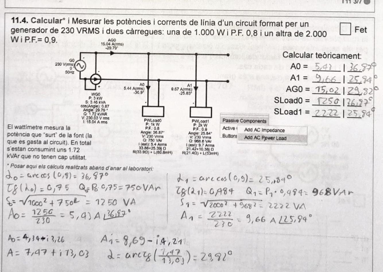

Mio figlio in catalogna doveva eseguire un semplice esercizio di reti AC, mi ha contattato una sera, gli ho spiegato come procedere, ed assieme abbiamo ottenuto i risultati.
Niente di difficile, visto che sono riuscito io, dalle scuole non mi occupo piu di questo. :mrgreen:
O.T (Mi chiedo, ma è una prassi che alle università non ti spieghino un ....! Ti fanno vedere il pdf che dovrai studiarti e basta? Spero di no! :twisted: )
Il compito è stato svolto, ed i risultati sono corretti nei valori, unico problema che non torna è il segno negativo dell'angolo di fase delle correnti!
Mi farebbe piacere, almeno per curiosoìità, capire il perché, le correnti A0 e A1 dovrebbero avere valori di angolo negativi. A mio figlio è stato spegato che è sempre così e basta! (questa risposta non mi è mai andata bene anche quando c'ero io!)
saluti.

È un carico induttivo, questo è il motivo.
Se fosse puramente induttivo, avremmo la seguente relazione:
V(t) = L \frac{dI}{dt}
Per una corrente sinusoidale vale
V(t) = L \frac{d}{dt}A \sin\left(\omega t\right)
che derivando equivale a
V(t) = \omega L A \sin\left(\omega t + 90^{\circ}\right)
È quel +90° che ci dice che la corrente è sfasata negativamente rispetto alla tensione. In un carico capacitivo il segno sarebbe positivo.

Ringrazio per il chiarimento. Non ho dubbi che sia così.
So che su un induttore la corrente viaggia in quadratura di ritardo sulla tensione, l'inverso sul condensatore. Quindi se sono in ritardo appico il - davanti alla corrente?
qualche giorno prima, la corrente del condensatore veniva calcolata partendo dalla reattanza Xc=-\frac{1}{\omega*C}, quindi mi trovo una corrente positiva?
Mi chiedo però, dove si capisce che il carico sia induttivo?

Che i carichi siano ohmico-induttivi è scritto nelle loro specifiche dove sono indicati i valori di resistenza e di induttanza p. es.

Scusate ma la faccenda non è per nulla chiara.
Se nel testo era scritta la soluzione... bella università.
Forse ora vediamo anche la soluzione, che all'origine agli studenti non era stata fornita: il solo testo è (quasi) esplicativo di per sé, però la domanda di Foto Utentelelerelele non ha avuto risposta.
Faccio una domanda corollario: nelle reti elettriche di potenza reali, ci sono utilizzatori capacitivi?

GioArca67 ha scritto:Se nel testo era scritta la soluzione... bella università.
Chiarisco che era un compito di ripasso dato da fare a casa. Non certo un esame.
Resta però il fatto che qua come là alcuni insegnati si limitano a farti vedere il testo che studierai, dicendoti c'è da fare così. :mrgreen:
