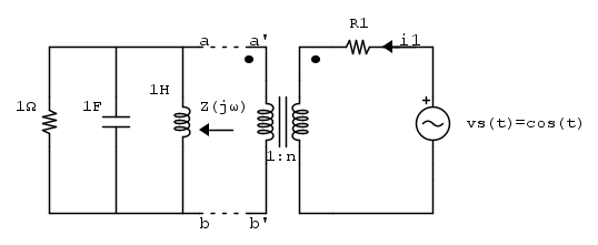

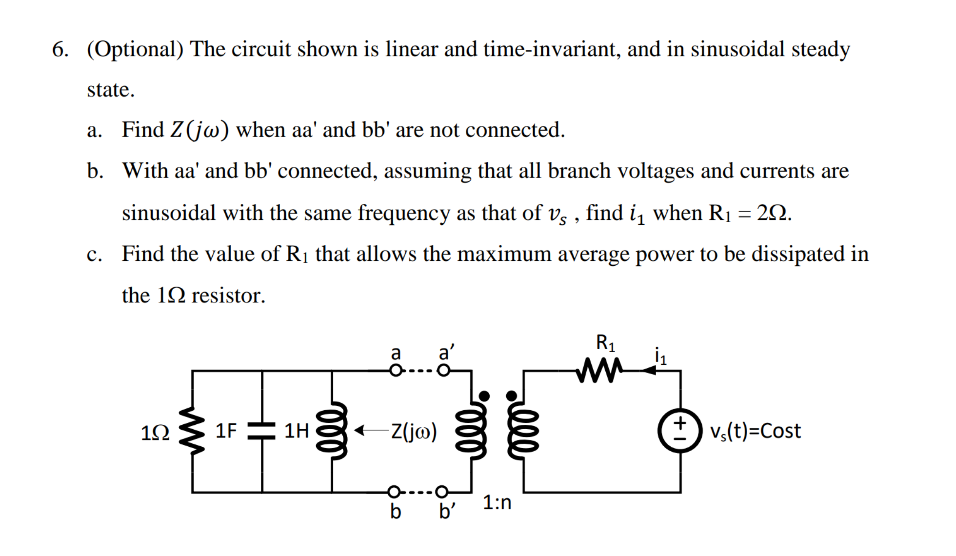

Il circuito in figura è lineare tempo-invariante ed in regime sinusoidale.
a) Calcolare Z(j\omega) quando aa' e bb' non sono connessi.
b) Con aa' e bb' connessi, assumendo che tutte le tensioni e le correnti siano sinusoidali alla stessa frequenza di v_{s}(t), trova i_1 quando R_1=2 \Omega
c) Trova il valore di R_1 che permette di dissipare la massima potenza media nella resistenza da 1 \Omega
a): è banale, passo in regime fasoriale:
Induttore: 1 H => j\omega
Condensatore: 1 F => -\frac{j}{\omega}
( Ho già calcolato gli inversi delle impedenze al denominatore)
Z(j\omega) = \frac{1}{1+j\omega-\frac{j}{\omega}} = \frac{\omega}{\omega+j\omega^2+j}

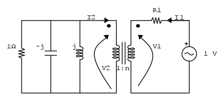

Le equazioni caratteristiche del trasformare ideale sono:
\begin{cases} I_1=-\frac{1}{n}I_2\\ V_1=nV_2\end{cases}
Dal punto a) \frac{\omega}{\omega+j\omega^2+j} e siccome \omega = 1 rad/s ( ho v_{s}(t)=cos(t) V) ho che Z(j)=1 \Omega
KVL: V_1 = 1-R_1 I_1 ed inoltre V_2 = -I_2.
Dalla caratteristica del trasformatore: -I_2= n I_1 e quindi V_2=nI_1
Sostituisco nella KVL, ricordando che V_1=nV_2:
n^2 I_1 = 1-R_1 I_1 da cui segue: I_1 = \frac{1}{R_1+n^2} \text{ } A per cui nel dominio del tempo e siccome era richiesto R_1= 2 \Omega:
i_1(t)=\frac{1}{2+n^2}cos(t) \text{ } A
La massima potenza media corrisponde alla massima tensione applicata ai capi.
XL e XC costituiscono un circuito risonante parallelo al meglio si compensano a vicenda.
Ma non è R1 = 0 zero ?
Oppure ho capito male la domanda? O sono ancora addormentato?

Grazie per la risposta, anche io lo trovo un quesito strano, questo è il testo originale in inglese:
Ma per me continua ad essere ambiguo...
All'inizio pensavo che dovesse essere R_1=n^2, perché la Z_{eq} "vista" dal generatore è Z_{eq}=R_1 + n^2Z(j), verrebbe Z_{eq}=R_1+n^2 e quindi avevo assunto dovessero essere uguali, probabilmente facendo confusione, perché quello è il caso in cui R_1 è fissa e devo far variare il carico per avere la potenza massima e quindi sono giunto alla tua stessa conclusione, però ho la sensazione che mi stia sfuggendo qualcosa :lol:

Messaggioda Foto UtenteIsidoroKZ » 29 nov 2024, 10:08
Mi sembra che abbia ragione. La resistenza di carico deve essere uguale a quella di sorgente quando quest'ultima e` fissa e puoi scegliere il carico. Se invece e` fissa la resistenza di carico e si puo` lavorare separatamente sulla resistenza di sorgente e sull'ampiezza della tensione, allora il massimo si ha con resistenza di sorgente che tende a zero.
Infine (ma non mi pare sia questo il caso), se le resistenze di sorgente e di carico sono assegnate, come pure la tensione della sorgente, allora si deve scegliere il rapporto di trasformazione pari alla radice quadrata del rapporto fra le due resistenze.
Una nota sulla forma: l'espressione Z_{eq}=R_1+n^2 fa venire l'orticaria :-) non si puo` sommare una resistenza con un numero! Meglio scrivere Z_{eq}=R_1+n^2\times 1\Omega.

DavidMcMillan ha scritto:a): è banale, passo in regime fasoriale:
Dai un'occhiata ai vari segni

Vero, nella fretta ho sbagliato a scrivere qui col LaTeX, il risultato che mi viene è questo:
Z_{eq}=\frac{\omega}{\omega+j\omega^2-j}
