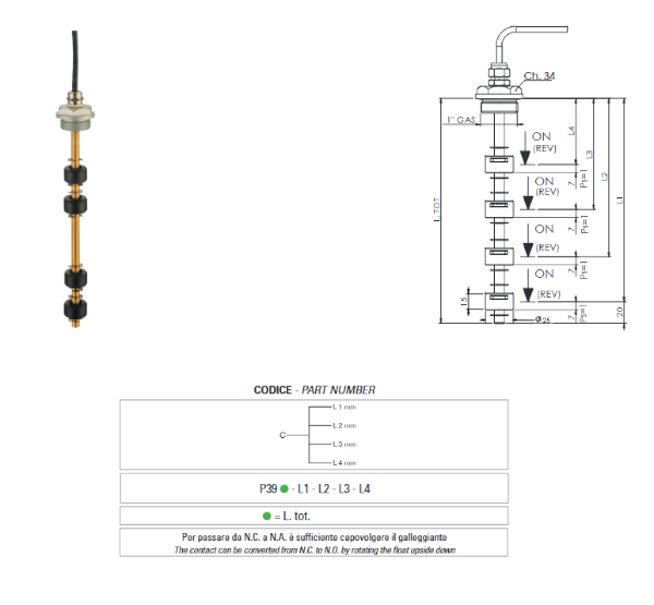

qualcuno può aiutarmi a capire il range di funzionamento del sensore di livello di cui allego la scheda tecnica?
Cioè non riesco a capire qual è il range in cui cambia stato, ovvero quando si trova il magnete entro in cui avviene il cambio di stadio del contatto.
I seeger possono essere posizionati in qualsiasi posizione sullo stelo?
Campo di intervento sensore di livello elettromagnetico

allego l'immagine tratta dal pdf che hai allegato:
P39 è il nome del sensore. Tale sigla dovrebbe essere seguita da un altro numero che ne indica la lunghezza (e quindi il range). Probabilmente ce ne sono di lunghezze differenti per coprire range differenti.
Però per me ti stai confondendo, nel senso che quel sensore ha quattro cambi di stato, (L1, L2, L3 e L4) non soltanto uno.
L1 scambia quando il livello del liquido è all'altezza di L1, L2 quando il livello del liquido è all'altezza di L2 e così via... Con "Ps" credo indichino l'isteresi ovvero la zona di incertezza tra contatto sicuramente aperto e contatto sicuramente chiuso.

Grazie mille per la risposta.
Quindi il valore di Ps dovrebbe essere la zona del differenziale, quindi è pari a 1.
Quindi la zona di interesse, ovvero del cambio di stato del contatto, è dalla freccia in su fino al seeger?

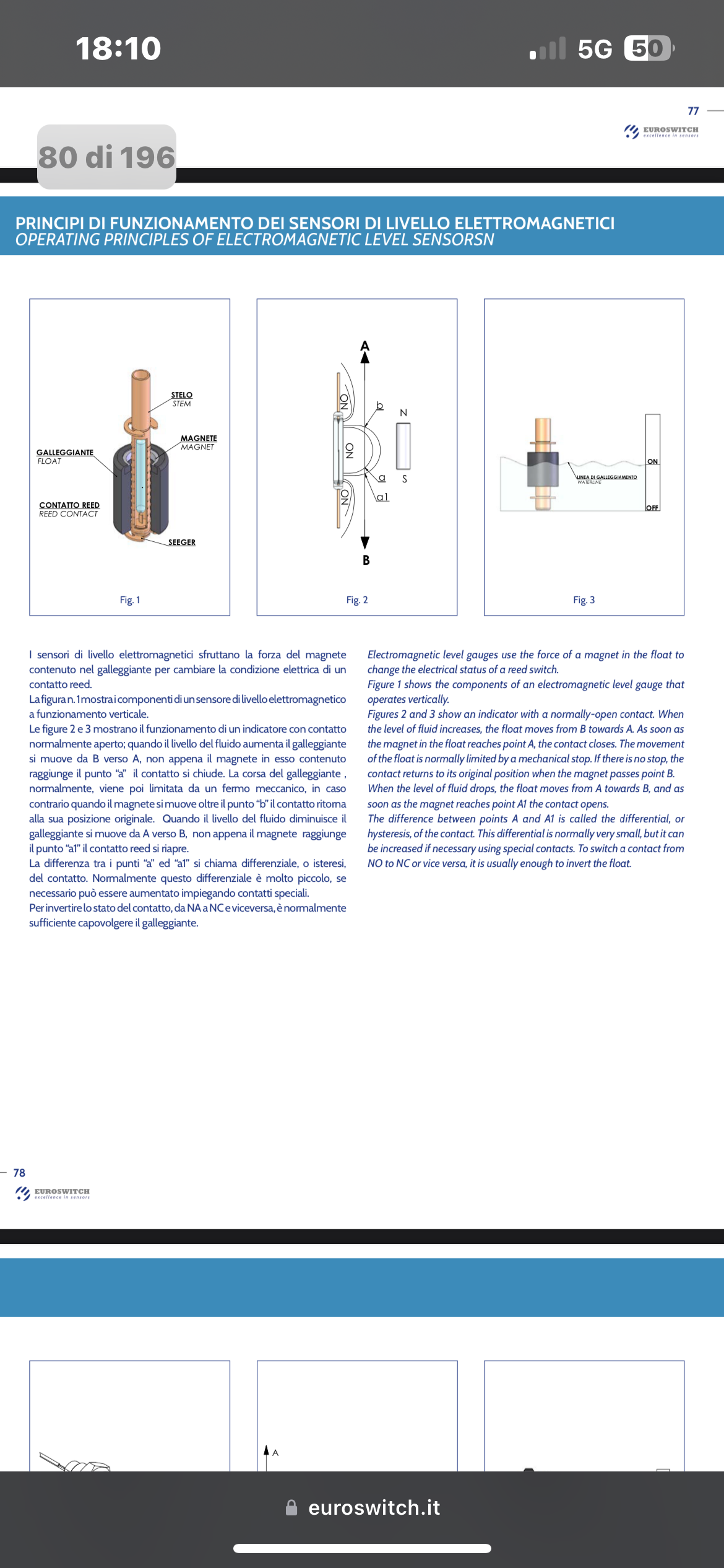

Sul loro catalogo generale trovi la descrizione del principio di funzionamento.
https://www.euroswitch.it/pdf/Euroswitc ... o_2024.pdf
Per esempio… (… nn so se è lo stesso sensore a bordo della tua “asta”)…:
Si, grosso modo io interpreterei così:
ogni galleggiante ha una determinata corsa, per metà di essa avrai il relativo contatto chiuso o aperto (dipende da come orienti il galleggiante) mentre per l'altra metà l'avrai invertito.
Considera che è un sensore di livello piuttosto approssimativo, se ti serve conoscere con precisione millimetrica il livello del liquido nel serbatoio non è il sensore adatto.
