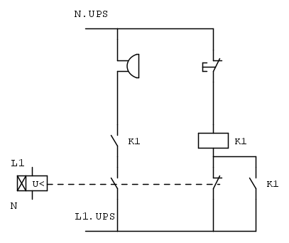

Va via la rete, suona un cicalino
Il cicalino è silenziabile con un pulsante (no interruttore, sennò si dimenticano).
Torna le rete, suona un cicalino, magari con tono diverso.
Come fareste con componenti elettrici (non elettronici)?
Per la prima parte si potrebbe fare così:
Anche se K1 sempre alimentato non mi piace per nulla. Come si potrebbe modificare per farlo attivare solo quando va via la rete?
Avviso assenza rete con silenziazione
