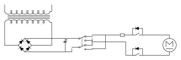

Sto riparando un vecchio giocattolo degli anni 50, consistente in un ascensorino pilotato da un motore elettrico.
Comincio con il dire che il circuito ha tutto l'aspetto di essere stato modificato in precedenza da qualcuno.
Il trasformatore sembra essere sottodimensionato in quanto non riesce a dare la forza necessaria al motorino.
Sto quindi sostituendo il trasformatore originale con un alimentatore di maggiore capacitá, digitale.
Ora, noto che nei due interruttori di fine corsa (piano terra, ultimo piano) dell'ascensore, ci sono dei diodi in parallelo all´interruttore. Non ne capisco il senso. Se si tratta di rimuovere la possobile scintilla di apertura degli interruttori, io avrei messo un condensatore. Invece, da quello che capisco, se si tratta di una protezione per il circuito di alimentazione, allora il diodo andrebbe messo in parallelo al motore.

Ecco lo schema!
Cio che voglio fare e´rimpiazzare trasformatore, ponte e condensatore con il mio traformatore esterno digitale. Ma volevo assicurarmi della correttezza dei diodi in parallelo agli interruttori, e magari capirne anche un po' meglio il senso.

La presenza di quei diodi è ovviamente
Se per esempio la cabina fosse in alto il finecorsa alto sarebbe aperto
E a circuito aperto come faresti a far girare indietro il motore?

Come non averci pensato... Stavo cercando qualcosa di molto piu complesso, dimenticandomi che effettivamente un'ascensore e´fatto per andare in due direzioni.
Il lavoro dei diodi e´ovvio, vero!

Comunque ho effettuato al sostituzione e ora lavora perfettamente.
Il problema con l'alimentazione originale era probabilmente un sottodimensionamento del trasformatore.
La tensione all'uscita del ponte cadeva drasticamente quando il motorino veniva collegato, e questo si muoveva davvero lentamente, senza la forza sufficiente a compiere il suo ruolo. Ora la tensione non cade (il nuovo alimentatore ha un'uscita dichiarata di 2.5 ampere).
