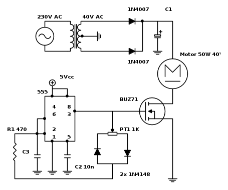

Salve a tutti, sono nuovo di qui e sono capitato in cerca di un circuito che ora vi illustro.
Ho la necessita di attivare un motore DC 40v 50w con la corrente che proviene da un trasformatore 230v-40v. Il comando è un segnale ad onda quadra da 1,5v proveniente da un circuito stampato.
Un amico mi ha fatto questo schema....
Immagine
Ma non tutto mi quadra.
Per esempio, vorrei proteggere il circuito dal quale in segnale proviene, mettendo un fotoaccoppiatore o simile.
Vorrei poi capire se è possibile eliminare il relè e utilizzare solamente un transistor.
Vorrei poi sapere quando raddrizzare la corrente, se appena uscita dal trasformatore o alla fine del circuito.
Mi aiutare a realizzare uno schema?

Tu, od il tuo amico, scaricatevi FidocadJ, (cercato in questo forum con la funzione cerca), poi postate lo schema fatto in modo decente.
Fatto questo qualcuno in qualche modo vi aiuterà.

Non capisco a cosa serve il relè..
Comunque un punto di partenza potrebbe essere questo, se puoi cambiare il segnale di entrata..
C1 dipende dal livellamento.
C3 non mi ricordo il valore.. Devo ripescare lo schema originale..
Riguardo a trasformatori non sono molto ferrato, indipendentemente da questo, provvedi come suggerito da Candy, scarica il programma e vedrai che qualcuno più esperto si varà vivo, visto che il mio schema potrebbe avere dei difetti..

@gohan meglio mettere un diodo in parallelo al motore, il transistore ringrazia.
Per sidro007 bisogna sapere qualcosa di piu` sul segnale che arriva dalla scheda. Che scheda e`, perche' e` un'onda quadra, come e` alimentata la scheda?

IsidoroKZ ha scritto:@gohan meglio mettere un diodo in parallelo al motore, il transistore ringrazia.
#-o It's true! Grazie per ricordarmelo ;-)
Ho ripescato il circuito originale del 555 per il segnale PWM e confermo che C3 è di 100n.

Il segnale proviene da una scheda gioco Jamma di un cabinato di guida. Il segnale serve a mettere in movimento il motore che da l'effetto vigrazione al volante di guida quando l'auto nel gioco tocca le altre auto o esce di pista.
La scheda in questione è stata modificata, non so per quale motivo, ed è stato preso un segnale in uscita da un integrato che quando l'auto entra in collisione ha ai sui capi 1,5 volt in continua, misurati con il tester.
Questo segnale serviva a pilotare appunto il passaggio della corrente dal trasformatore al motore.
Lo schema di gohan sembra buono, ma dovrei capire come inserire il segnale che ho.

Ancora una domanda: il segnale che hai postato in foto, è un controllo di fase, forse con triac, o con scr in antiparallelo. Domanda: certo che il segnale a tua disposizione sia ad 1,5 V ? E come dovrebbe essere controllato il tuo motore ? ON/OFF se il circuito sta regolando ?

Ti ho proposto di cambiare il segnale perché come ha anche detto Candy la chiarezza dello scarabocchio lascia un po' a desiderare ed ho applicato la mia proposta.
Con quel 555 puoi benissimo pilotare il motore e regolarne la velocità in funzione di come regoli il potenziometro.
Allo schema manca, come ricordato da Isidoro, un diodo di protezione in antiparallelo al motore.

A me pare di capire che il richiedente voglia pilotare un motore con un segnale (sinusoidale?) proveniente da una scheda non meglio definita, di 1.5V (??).
Dunque lo schema classico 555 + transistor non serve in questo caso, perché lui ha gia' un segnale di comando, che a quanto deduco vorrebbe semplicemente trasdurre per pilotare il suo motore.
Servirebbero i dati completi sul segnale che proviene da questa scheda, il tipo di controllo che vuole fare sul motore (semplicemente avviarlo? boh...) e i dati sul motore (un giradischi, un montacarichi..)

OK, si voglio semplicemente comandarlo e non variare la velocità o altro. La cosa è più semplice di quello che si pensi.
Il motore è questo:
http://img842.imageshack.us/img842/369/imag0410q.jpg
I dati del segnale; oltre al tensione non posso indicarti altro in quanto non ho a disposizione un oscilloscopio, posso solo dirti che è preso su un piedino di un SN7406.
In pratica, quando su quel piedino c'è il segnale il motore deve funzionare, quando non c'è segnale il motore non deve funzionare.
