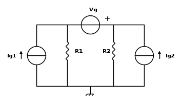

ora ho un altro veloce circuito, che per non disturbare oltre inserisco in questo topic:
(scusate se ho usato male il fidocadj XD) Dove ci sono R1 e R2 ci sono due resistenze anche se non disegnate
Trasformo IG1 e IG2 in VG1 e VG2 con resistenze in serie.
qua ho un dubbio subito su Kirkoff: io impostandolo cosi, ho un errore nei risultati...ma mi sembra giusto...

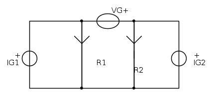

ELEKTROMILLMAN ha scritto:...Dove ci sono R1 e R2 ci sono due resistenze anche se non disegnate...
FidocadJ dispone di una vasta libreria di simboli pronti per essere utilizzati... ho cercato di interpretare il tuo schema e l'ho ridisegnato in modo più comprensibile
p.s. prova a cambiare segno al termine

grazie per aver sistemato il circuito...per quanto riguarda l'equazione, effettivamente sistemando quel segno, avrei al denominatore (per trovare la corrente) i giusti numeri etutto torna....ma non capisco come mai....tenendo conto che le due resistenze sono entrambe "rivolte" verso lo stesso senso, quando trasformo rimane inalterato il tutto e scegliendo un punto di partenza e un verso della corrente, incontro per forza di cose una resistenza da "un verso" e una dall'altra...mi son spiegato male ma spero abbiate capito il dubbio

volevo dire che nel circuito da me disegnato nelle due resistenze c'è il verso della corrente entrambe verso il basso...ora tu non l'hai ridisegnato...è un caso oppure non devo contarlo e sbaglio io a considerarlo? perché cosi facendo, anche dopo che ho trasformato, ho in serie che le due resistenze vengono incontrate in modo diverso, e non mi verranno mai con lo stesso segno
ELEKTROMILLMAN
13 2 - Messaggi: 23
- Iscritto il: 26 mar 2012, 19:41
mi spiego meglio, allora applicando kirkoff per passi partendo da in alto a sinistra:
Vg incontro prima il -, - vg
+ R2 perché la incontro nello stesso verso
+ Ig2 perché c'è prima il +
- Ig1 perché c'è prima il -
ora R1 non la incontro con verso opposto a R2? o dico una cavolata?
