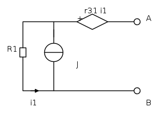

Salve a tutti vorrei chiedere se qualcuno potrebbe aiutarmi con la risoluzione di questo esercizio,
ho visto la sezione del forum che parla della risoluzione di queste tipologie di esercizio ma le trovo veramente complicate per me.
i dati a mia disposizione sono :
J = 71 mA
R= 1,66
r31= 1,66
Allora spengo il generatore ideale ed ho la resistenza R1 in serie con il geratore pilotato che devo fare per risolvere Thevenin???
E dopo aver applicato il generatore ideale di corrente tra i morsetti A e B????
Help!

Di niente. Ti do la traccia per la soluzione: applica un generatore di prova fra A e B e calcola la corrente che si trova ad attraversarlo. E' la formula generale per il calcolo della resistenza, particolarmente utile in caso di generatori pilotati. Poi, il calcolo della tensione di Thevenin dovrebbe essere semplice

Quindi l'esercizio si semplifica nel trovare la i1?

Messaggioda Foto Utentemare009 » 15 ott 2012, 16:14
ma è questo il risultato???
Non ho capito che significa.
E' questo che mi rende difficile la vita nella risoluzione, non capisco tutti i passaggi.
Allora applico un generatore di corrente ideale da 1J ai morsetti A e B .
La Uab è data da Uab=-r31i1+R1i1 ? ma quanto vale i1???

matteo375 ha scritto:Di niente. Ti do la traccia per la soluzione: applica un generatore di prova fra A e B e calcola la corrente che si trova ad attraversarlo. E' la formula generale per il calcolo della resistenza, particolarmente utile in caso di generatori pilotati. Poi, il calcolo della tensione di Thevenin dovrebbe essere semplice
La formula generale per il calcolo della resistenza è R=V/i
Questo intendi?
la corrente che si trova ad attraversarlo è data da i=Uab/Req
La Req è data dalla serie di R1 e il generatore pilotato vero?.
Non so come si fa a calcolare l'intensità vista da questo generatore come intendi tu.
Il calcolo delle tensione di thevenin è data da Resistenza * intensità di corrente
È il valore della resistenza del generatore equivalente
mare009 ha scritto:La Uab è data da Uab=-r31i1+R1i1 ? ma quanto vale i1???
I1=Jp=quello che vuoi
