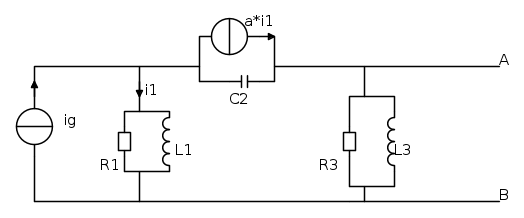

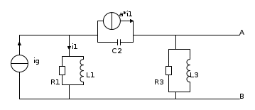

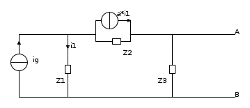

Salve, sono ancora qui a disturbarvi!
* Determinare il circuito equivalente di Norton
DATI:
\[ig(t)=5 \sqrt2 *cos(\omega t+\pi/4)\]
\[R1=20 \Omega\newline\]
\[L1=20mH\newline\]
\[C2=100 \muF\newline\]
\[R3= 50 \Omega\newline\]
\[L3 = 25mH\newline\]
\[a=3\newline\]
\[\omega=1000rad/s\]\]
Andiamo per passi :), per prima cosa utilizzando il metodo simbolico di Steinmetz ho convertito tutto così:
\[Ig = 5-5J
\[Z1 = 10+10J\]
\[Z2=-10J\]
\[Z3=10+20J\]

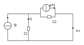

A questo punto ho provato a calcolare la corrente di corto circuito Icc del bipolo di Norton però mi sono bloccato.
Il circuito corto circuitando AB diventa il seguente (Z3 è corto circuitata quindi "sparisce" giusto?):

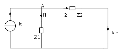

Ora ho provato a procedere utilizzando il metodo della sovrapposizione degli effetti ma mi blocco subito...
Spegnendo il generatore pilotato ho provato applicando la LKC ottenendo:
\[i1+i2=ig\]
Ma non sono andato da nessuna parte :(
Potreste aiutarmi a capire come procedere?
Vi ringrazio!
Edit: Dimenticavo, i risultati dovrebbero essere questi:
\[Icc=3+4j
\[Zeq=30+10j\]

maxcorrads ha scritto:Spegnendo il generatore pilotato

Messaggioda Foto Utenteadmin » 5 gen 2013, 18:51

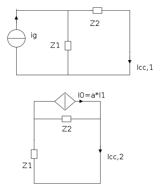

Lo si può fare Foto Utentejordan20. Leggi questo topic
Solo generatore indipendente, pilotato spento
{{\dot I}_{cc,1}} = {{\dot I}_g}\frac{{{{\dot Z}_1}}}{{{{\dot Z}_1} + {{\dot Z}_2}}}
Solo pilotato come fosse indipendente di valore I_0
{{\dot I}_{cc,2}} = {{\dot I}_0}\frac{{{{\dot Z}_2}}}{{{{\dot Z}_1} + {{\dot Z}_2}}}
Sovrappongo gli effetti
{{\dot I}_{cc}} = {{\dot I}_{cc,1}} + {{\dot I}_{cc,2}}
Impongo la condizione pilota
{{\dot I}_0} = \alpha {{\dot I}_1} = \alpha \left( {{{\dot I}_g} - {{\dot I}_{cc}}} \right) = \alpha \left( {{{\dot I}_g} - {{\dot I}_{cc}}} \right)
Riocavo \dot I_{cc}
\begin{array}{l}
{{\dot I}_{cc}} = {{\dot I}_g}\frac{{{{\dot Z}_1}}}{{{{\dot Z}_1} + {{\dot Z}_2}}} + \alpha \left( {{{\dot I}_g} - {{\dot I}_{cc}}} \right)\frac{{{{\dot Z}_2}}}{{{{\dot Z}_1} + {{\dot Z}_2}}}\\
{{\dot I}_{cc}}\left( {1 + \frac{{\alpha {{\dot Z}_2}}}{{{{\dot Z}_1} + {{\dot Z}_2}}}} \right) = {{\dot I}_g}\left( {\frac{{{{\dot Z}_1}}}{{{{\dot Z}_1} + {{\dot Z}_2}}} + \frac{{\alpha {{\dot Z}_2}}}{{{{\dot Z}_1} + {{\dot Z}_2}}}} \right)\\
{{\dot I}_{cc}} = {{\dot I}_g}\frac{{{{\dot Z}_1} + \alpha {{\dot Z}_2}}}{{{{\dot Z}_1} + {{\dot Z}_2} + \alpha {{\dot Z}_2}}}
\end{array}

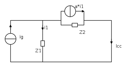

Messaggioda Foto Utenteadmin » 5 gen 2013, 19:11
Generalmente comunque si preferisce non spegnerli.
Applicando Millman
\begin{array}{l}
\dot V = \frac{{{{\dot I}_g} - \alpha {{\dot I}_1}}}{{\frac{1}{{{{\dot Z}_1}}} + \frac{1}{{{{\dot Z}_2}}}}}\\
{{\dot I}_1} = \frac{{\dot V}}{{{{\dot Z}_1}}}
\end{array}
\begin{array}{l}
\dot V = \frac{{{{\dot I}_g} - \alpha {{\dot I}_1}}}{{\frac{1}{{{{\dot Z}_1}}} + \frac{1}{{{{\dot Z}_2}}}}} = \frac{{{{\dot Z}_2}{{\dot Z}_1}}}{{{{\dot Z}_2} + {{\dot Z}_1}}}\left( {{{\dot I}_g} - \alpha \frac{{\dot V}}{{{{\dot Z}_1}}}} \right)\\
\dot V\left( {1 + \frac{{\alpha {{\dot Z}_2}}}{{{{\dot Z}_2} + {{\dot Z}_1}}}} \right) = \frac{{{{\dot Z}_2}{{\dot Z}_1}}}{{{{\dot Z}_2} + {{\dot Z}_1}}}{{\dot I}_g}\\
\dot V = \frac{{{{\dot Z}_2}{{\dot Z}_1}}}{{{{\dot Z}_2} + {{\dot Z}_1} + \alpha {{\dot Z}_2}}}{{\dot I}_g}
\end{array}
\begin{array}{l}
{{\dot I}_{cc}} = \frac{{\dot V}}{{{{\dot Z}_2}}} + \alpha {{\dot I}_1} = \frac{{\dot V}}{{{{\dot Z}_2}}} + \alpha \frac{{\dot V}}{{{{\dot Z}_1}}} = \dot V\left( {\frac{{{{\dot Z}_1} + \alpha {{\dot Z}_2}}}{{{{\dot Z}_2}{{\dot Z}_1}}}} \right)\\
{{\dot I}_{cc}} = \frac{{{{\dot Z}_2}{{\dot Z}_1}}}{{{{\dot Z}_2} + {{\dot Z}_1} + \alpha {{\dot Z}_2}}}{{\dot I}_g}\left( {\frac{{{{\dot Z}_1} + \alpha {{\dot Z}_2}}}{{{{\dot Z}_2}{{\dot Z}_1}}}} \right) = \frac{{{{\dot Z}_1} + \alpha {{\dot Z}_2}}}{{{{\dot Z}_2} + {{\dot Z}_1} + \alpha {{\dot Z}_2}}}{{\dot I}_g}
\end{array}
Foto Utenteadmin
196,6k 9 12 17
Manager
Manager
Messaggi: 11950
[6] Re: Risoluzione circuito in regime sinusoidale
Messaggioda Foto Utentemaxcorrads » 5 gen 2013, 21:26
admin ha scritto:Solo generatore indipendente, pilotato spento
Scusa la domanda stupida ma come si fa a capire che icc si deve calcolare così?
Cioè una volta è la corrente su z2 e l'altra su z1; con la LKV?
Grazie mille per la risposta!

[7] Re: Risoluzione circuito in regime sinusoidale
Messaggioda Foto Utenteadmin » 5 gen 2013, 21:35
Bisogna essere creativi e, soprattutto, conoscere la regola del partitore di corrente

Messaggioda Foto Utentemaxcorrads » 5 gen 2013, 23:19
Si :) ok! Ma perché proprio z2 e non z1 (in un caso e viceversa nell'altro?)
Grazie!

Messaggioda Foto UtenteLele_u_biddrazzu » 5 gen 2013, 23:45
Sono due partitori di corrente diversi; in uno la corrente di interesse scorre attraverso z2 mentre nell'altro scorre attraverso z1. Ti consiglio di rivedere la regola del partitore di corrente sul tuo libro di elettrotecnica :-P
