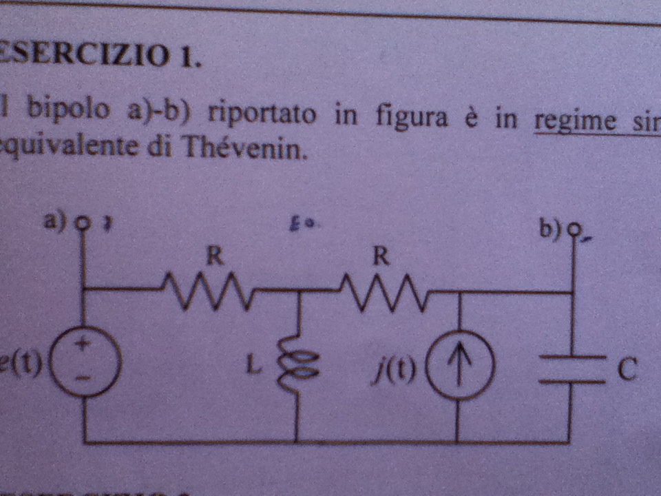

salve a tutti non riesco a calcolare l' impedenza equivalente del seguente circuito in allegato,qualcuno potrebbe dirmi come devo fare?? grazie in anticipo

mi scuso per l'errore,adesso ho scaricato fidocard
comunque il circuito è in regime sinosoidale e ho applicato thevenin,quando vado a calcolare l'impedenza equivalente vista ai morsetti a-b di norma applico serie e parallelo ma quello ke non capisco se posso fare serie e parallelo ad esempio tra il condensatore ed il resistore dato che non so se il nodo che li collega è un nodo semplice non so se mi sono spiegato!!xd

allora ho svolta l'esercizio e vorrei sapere da voi se ho fatto bene oppure dove ho sbagliato,vi spiego il mio procedimento:il circuito è in regime sinusoidale e devo determinare i parametri di thevenin alla porta a-b,per calcolare la E0(tensione a vuoto) applico la sovrapposizione degli effetti e passo nel dominio fasoriale
1 contributo)
lascio acceso il generatore di tensione,applico la LKT alla maglia composta dai 2 resistori e della E0, da questa relazione ottengo che per trovare la tensione a vuoto devo calcolare le rispettive tensioni dei 2 resistori.
faccio la serie tra il secondo resistore e il condensatore( ho un dubbio se si possa fare dato la presenza del terminale b,io lo considerato come un circuito aperto),la serie e in parallelo con l'induttore che poi e tutto in serie con il primo resistore,ricavo la tensione del resistore 1 tramite il partitore di tensione e lo stesso faccio per calcolare il secondo.
2 contributo)
lascio acceso solo il generatore di corrente,applico la LKT alla stessa maglia di prima e mi viene che devo calcolare ancora le tensioni dei 2 resistori.osservo che il resistore 1 è in parallelo con l'induttore(stesso dubbio di prima) poi faccio la serie con il 2 resistore e tutto è in parallelo con il condensatore,da qui ricavo la tensione equivalente e calcolo le rispettive tensioni tramite il partitore.
sommo i 2 contributi dopo aver calcolato modulo e argomento per ritornare nel dominio temporale.
calcolo i'impedenza equivalente Zth)
spenti tutti i generatori osservo che l'induttore è il condensatore sono in serie,questa serie è in parallelo con la serie dei 2 resistori.
vi prego ditemi se ho fatto bene

danieleee ha scritto:... calcolo i'impedenza equivalente Zth ...spenti tutti i generatori osservo che l'induttore è il condensatore sono in serie
Direi propio di no, spenti i generatori, l'induttore sarà in parallelo al resistore sinistro; detto parallelo sarà poi in serie con il resistore destro e il tutto sarà in parallelo al condensatore.
Per la ETh, non applicherei la sovrapposizione, ma bensì Thevenin al ramo relativo al resistore destro, per determinare la corrente attraverso lo stesso e di conseguenza quella sulla reattanza capacitiva, che porterebbe a poter calcolare la differenza di potenziale Vab a vuoto dalla somma fasoriale della tensione su Xc con quella su E.
Ti consiglio comunque di indicare sempre i segni/versi per i generatori e dare un nome ai vari componenti della rete, in questo modo saranno più semplici i riferimenti circuitali.
ancora non mi è chiaro
io ho seguito un esempio fatto dal prof a lezione dove per calcolare E0 considerava le LKT alla maglia aperta costituita dalla parte aperta e da altri bipoli che incidono nella maglia
quindi nel calcolo della Zth è giusto considerare i terminali a-b come circuiti aperti??
danieleee ha scritto:ancora non mi è chiaroio ho seguito un esempio fatto dal prof a lezione dove per calcolare E0 considerava le LKT alla maglia aperta costituita dalla parte aperta e da altri bipoli che incidono nella maglia
Premesso che una maglia non può essere "aperta", ho capito cosa intendevi fare; assunti i versi delle correnti in R1 e in R2 verso destra, la KVL sarà
danieleee ha scritto: ... quindi nel calcolo della Zth è giusto considerare i terminali a-b come circuiti aperti??
Si, se intendi calcolare la ZTh attraverso la serie ed il parallelo delle impedenze interne, una volta "spenti" i generatori, ma occhio a non perdere i punti a e b in dette semplificazioni.
