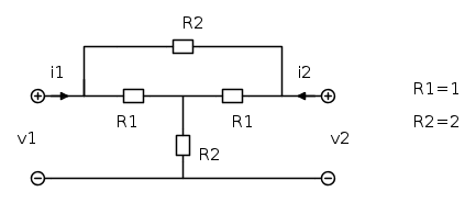

Buonasera a tutti ragazzi. Ho bisogno di un aiuto riguardo questo circuito di cui allego il modello
Praticamente devo calcolare v_1 \over i_1 dato che i_2=0. Ho trasformato la stella in un triangolo ma non so proprio come procedere. So che è una sciocchezza ma svolgendolo più volte non mi trovo col risultato ._.

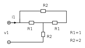

Se i2 = 0
Puoi disegnare questo circuito
Non servono trasformazioni stella-triangolo.
Cosa puoi affermare?

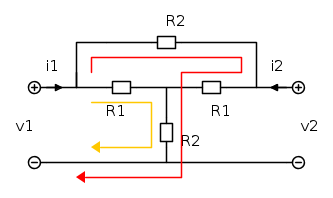

Messaggioda Foto UtenteEdmondDantes » 6 ago 2013, 21:24
No.
Se i terminali di uscita fossero collegati in corto circuito, la corrente i2 avrebbe un valore diverso da zero.
Il corto circuito si ha con v2=0.
Osserva questo schema
In giallo e rosso ho segnato il percorso in cui si ripartisce la corrente i1 quando la i2=0.
Che disegnato meglio diventa
Leggi qui

Messaggioda Foto UtenteArya89 » 6 ago 2013, 22:08
EdmondDantes ha scritto:No.
Si scusa ho detto una sciocchezza :oops:
Non riesco a capire però perché la corrente si ripartisce in quel modo. Cioè quando i1 va in R1 (sto riferendomi al colore giallo) non dovrebbe ripartirsi tra R1 e R2 perché scende? Stesso discorso per la linea in rosso @_@

[6] Re: Calcolo termine matrice resistenze
Messaggioda Foto UtenteEdmondDantes » 6 ago 2013, 22:16
Senza entrare in particolari fisici che probabilmente non avrai ancora studiato, ti ricordo che la corrente circola in percorsi chiusi. Devi poter seguire un anello.
Il percorso che tu mi indichi, se ho capito bene è fisicamente impossibile.
E poi quella su R1 non può esistere poiché non esiste una d.d.p.

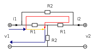

Messaggioda Foto UtenteIsidoroKZ » 6 ago 2013, 22:25
Guarda se cosi` e` piu` chiaro: la corrente totale e` quella blu, che si divide nel percorso giallo e rosso.
[9] Re: Calcolo termine matrice resistenze
Messaggioda Foto UtenteEdmondDantes » 6 ago 2013, 22:27
Arya89 ha scritto:No il fatto è che l'ho ripresa dopo un po'
Non è una scusa.
Hai compreso perché non può esistere quel percorso? Praticamente parti e arrivi allo stesso nodo...

Messaggioda Foto UtenteArya89 » 6 ago 2013, 22:38
Ma la corrente che circola in un percorso chiuso non torna al punto di partenza? cioè facendo scorrrere la corrente i1 in R1 e poi R2, arrivata all'R1 più a destra la corrente i1 non si divide di nuovo?
